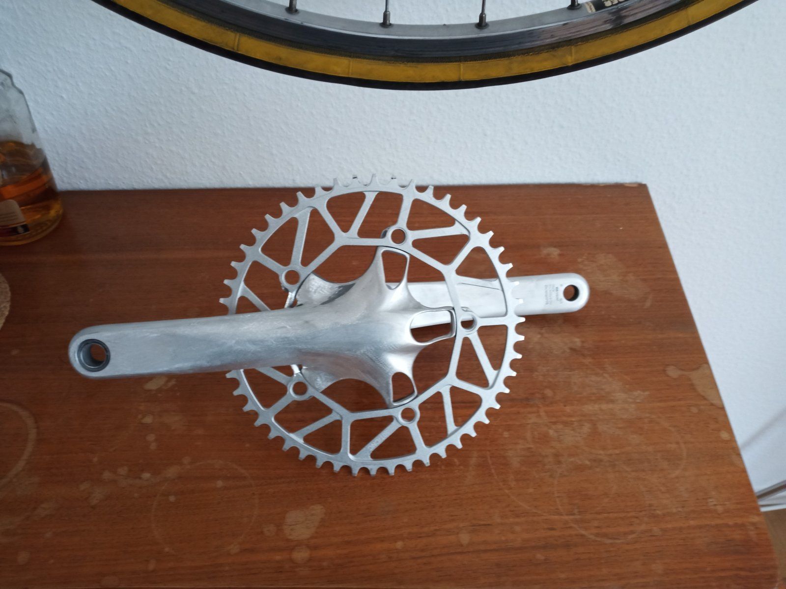

aber eine Frage sei gestattet: warum ne schwarze Kurbel zu polierter Schaltung und Bremsen?
Ganz klar berechtigte kritik der noch etwas kantigen Druckteile. Soetwas hebe ich mir für Zeiten mit etwas langeweile auf :)
Die Kurbel hätte ich auch lieber in metallischem glanz, allerdings möchte ich den Powermeter nicht verunstalten, daher bin ich momentan bereits an einer Zweitkurbel dran.
