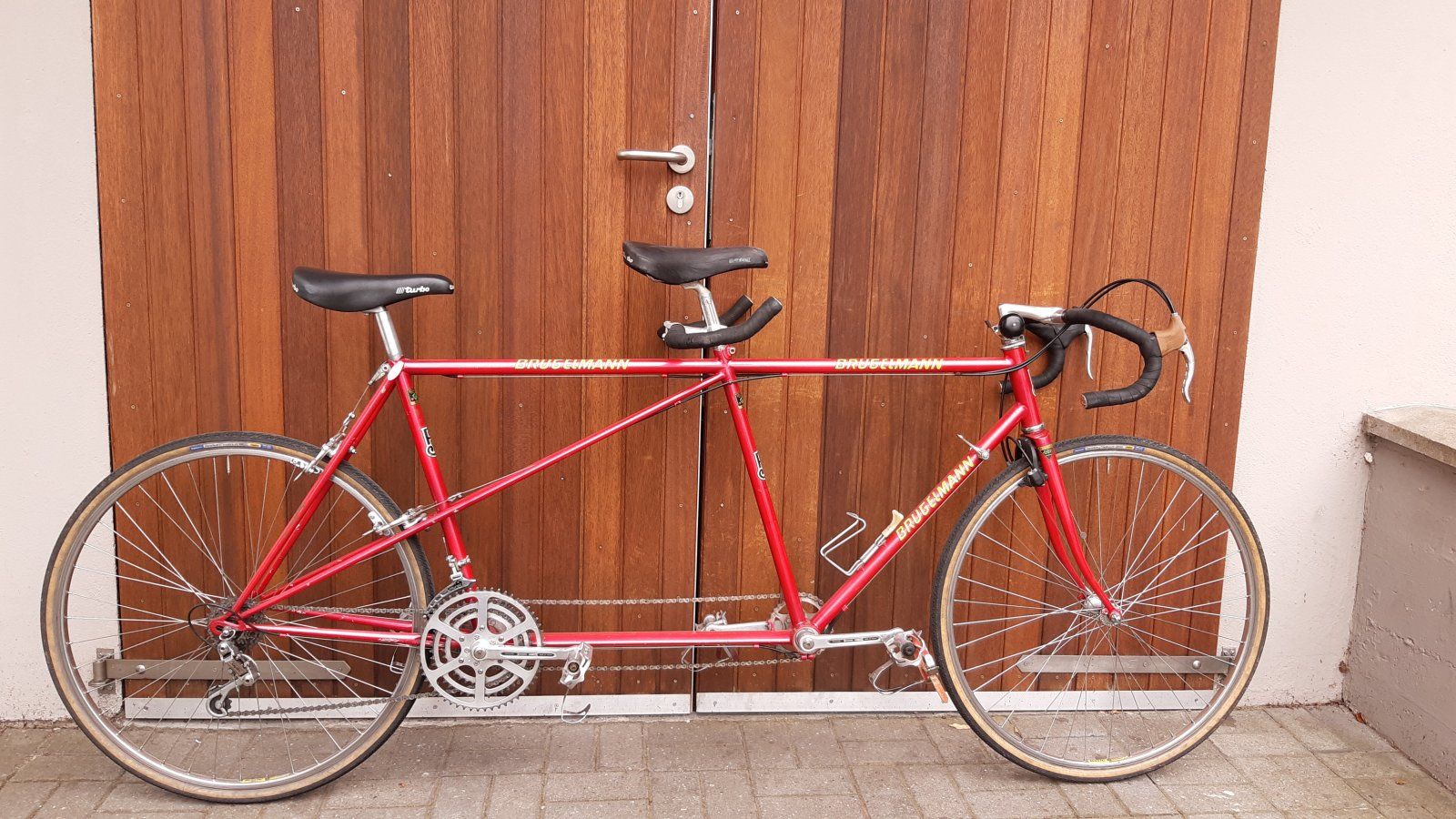

Es ist so, dass selbst gute Tandems mit Felgenbremsen üblicherweise stärkere Gabeln haben als normale Renner. Fettes Steuerrohr, Doppelbrücke, Tandemgabelscheiden, etc.Hallo zusammen,
Ja das Tandem ist kurz mit fast Körperkontakt. Die zusätzliche Felgenbremse werden wir mal einplanen. Mit der Herkunft werde ich noch weiter recherchieren. Da ich schon einige Transalp gefahren bin habe ich den erforderliche Respekt bei langen Gefällstrecken.
Gruß,
Rainer

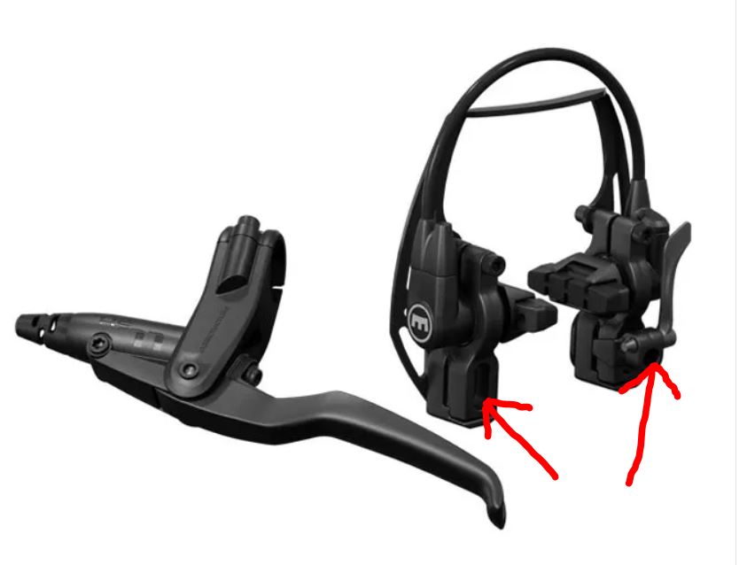

Mit Trommel- oder Scheibenbremse kommt noch obendrauf, dass die Kraft leider unten an der Gabel eingeleitet wird. Das gehört schon konstruktiv berücksichtigt hat und ist nicht einfach Unkerei.
Auf der anderen Seite ist beim Tandem die hintere Bremse vollwertig, wâhrend sie am Solorennrad kaum was tut.
Du kommst mit so einem Ding bergab alleine durch rollen sehr flott auf 70/80 und knapp 200kg einmal satt eingebremst reichen in der Regel für schön warme Felgen.
Aber das wirst du alles erfahren und das wird Spaß machen und den Fahrradhorizont erweitern.
