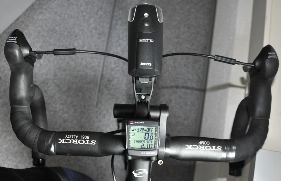

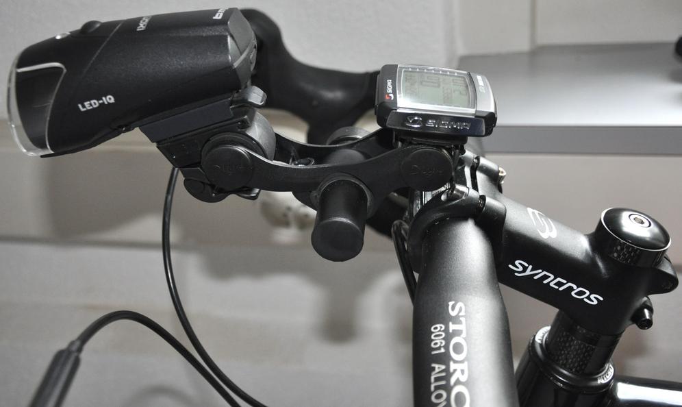

ich habe wie auf den Bildern zu sehen einen Sigma 2006 und eine IXON IQ am Lenker montiert. Wenn ich nun meine Lampe einschalte steigt der Computer aus. Im ausgeschalteten Zustand ist alles ok. Welchen Computer bzw. Hersteller könnt Ihr mir für solch einen Fall empfehlen? Brauche Tages Km/Tageshöhe/Gesamt Km/Gesamt Höhe/Geschwindigleit/Uhr. Kein Puls oder Tritt. Wie siehts mit dem Polar CS 100/200 aus (weiß jetzt nicht welcher Höhe dabei hat).

das hat nichts mit den Batterien zu tun. Grund ist, daß diese Hochleistungs-LEDs zur Erhöhung der Effizienz, der Stromregelung und damit der Lebensdauer i.d.R. mit hochfrequenten PWM-Wandlern getaktet werden, was bei drahtlosen Tachos die Übertragung stören kann.

An meinem MTB habe ich den Tacho links am Griff - auch mit Lampe keine Probleme. Ich denke auch das der Abstand am RR einfach zu gering ist. Leider kann ich es nicht anders montieren.
Hallo Spalterth,
kann durchaus möglich sein, daß die Entfernung und/oder eine Richtwirkung der Strahlung Einfluß hat.
Wenn, dann würde ich eher die Lampe tauschen. Der Tacho kann nicht störeinstrahlungssicher gemacht werden, er muß ja zum Empfang des Senders hf-mäßig "offen" bleiben.
Ursache ist in diesem Falle die Störstrahlung der Lampe, was man nur durch entsprechende Schirmung (z.B. Metallgehäuse) in den Griff bekommt.
Dabei kommt es auch immer auf die Kombination Tacho/Lampe an, mal klappt's problemlos, mal nicht. Einfach nur einer Empfehlung eines anderen Tachos vertrauen kann genauso nach hinten losgehen.
Mein Rat: Ausprobieren! Oder Kabeltacho nehmen...!
