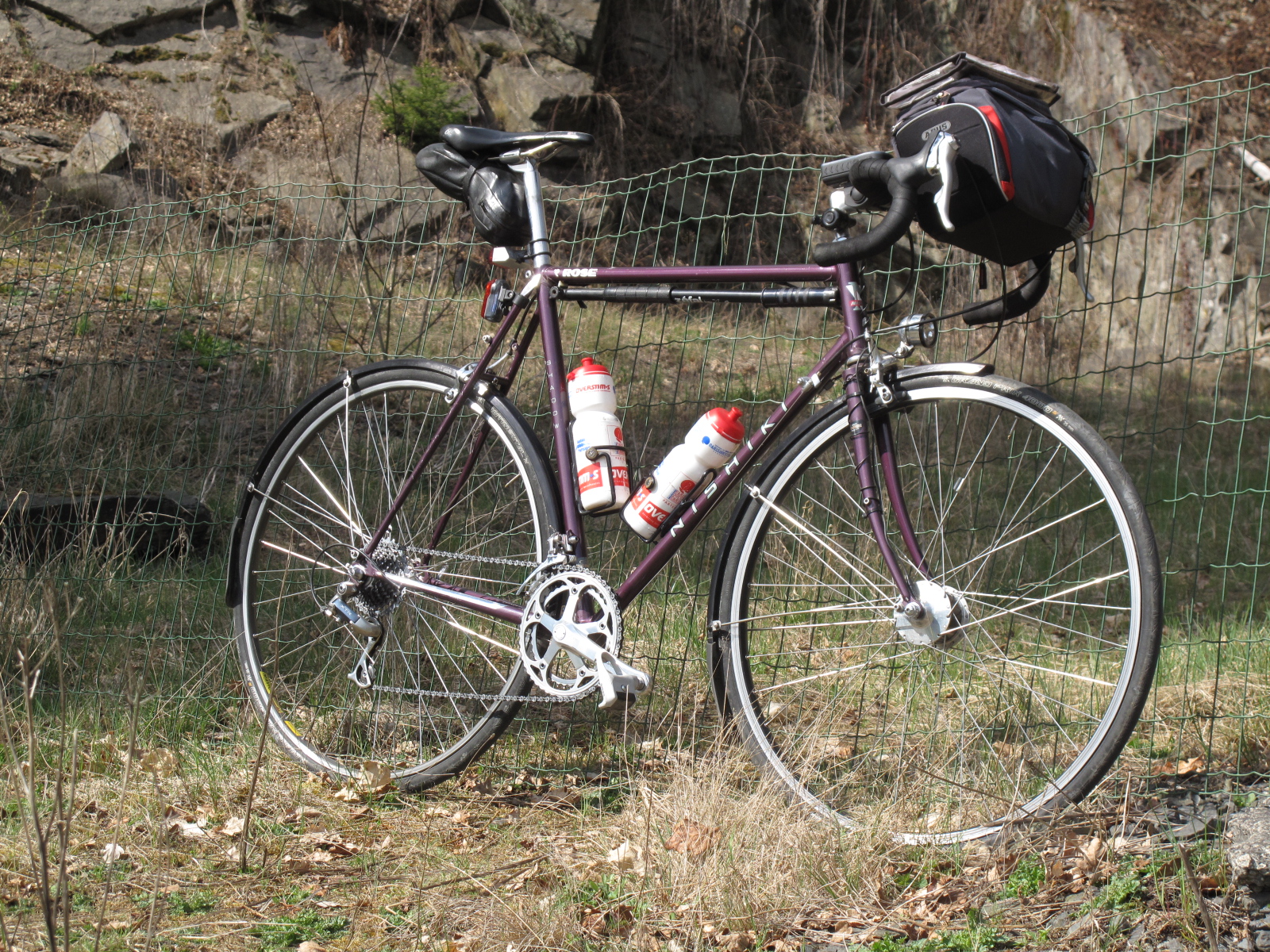

Welches Bremsmaß ist verbaut (shot / mid reach: 39 - 47 mm / 47 - 57 mm)? Wieviel Platz ist zwischen Reifen und Bremse nach oben? Passt dort noch ein Schutzblech durch oder wird's eng? Gibt es Gewindeösen am Rahmen?
Wenn alles mit "Ja" beantwortet wird - incl. langes Bremsenmaß- dann: http://fstatic1.rennrad-news.de/f/hs/7d/hs7dhc7ib77b/original_IMG_1854.JPG?0 - also diese Bleche: https://www.bike-components.de/de/SKS/Longboard-Schutzblech-Set-VR-HR-p29358/
....sonst: https://www.bike-components.de/de/SKS/Raceblade-Long-Schutzblech-Set-VR-HR-Modell-2016-p46712/
