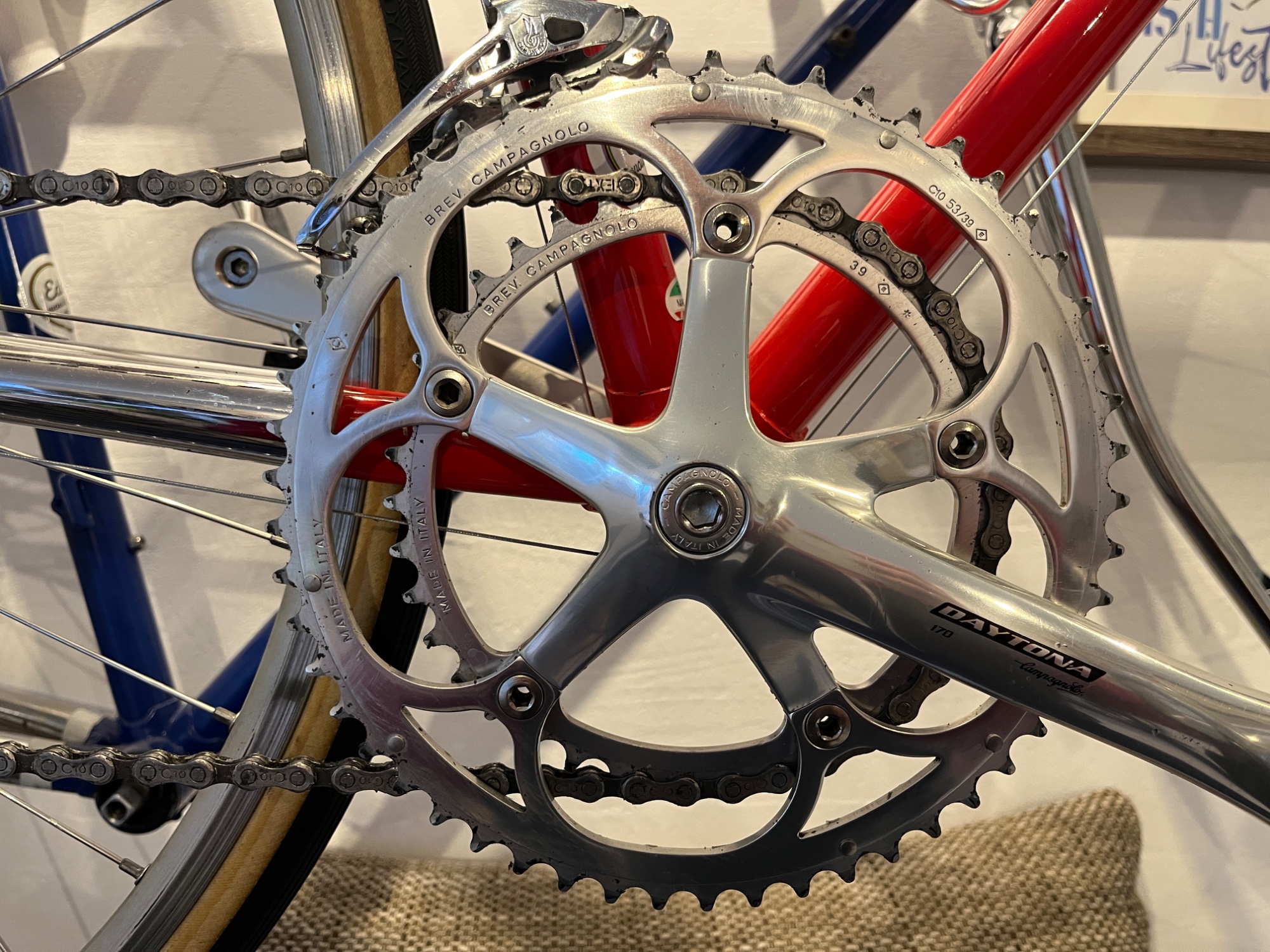

Ich hätte so ein Blatt liegen, aber aus der Record Serie und ob das auch an die Daytona Kurbel passt...?

Record hat doch die Bohrung für die 5. Kettenblattschraube immer hinter der Kurbel, die gezeigte Daytonakurbel doch nicht.
Das ändert aber wie von @Torx??? 2.0 auch geschrieben nichts daran, dass es kompatibel ist.
Der Kettenfangstift sitzt an der falschen Stelle, sonst ist da kein Unterschied soweit ich weiß.
Sitzt bei Record LK 135 die Schraube hinter der Kurbel genau auf dem Teilkreis?
Bei Record LK 110 zumindest ist das nicht der Fall.
Ich schaue morgen mal was ich an Kurbeln im Keller habe und montiere es testweise 👍🏻
Record 2-fach und Chorus 2-fach in ich glaube beiden Ausführungen sollte auf jeden Fall vorhanden sein.
Was je nach Perspektive aufs Gleiche rauskommt.

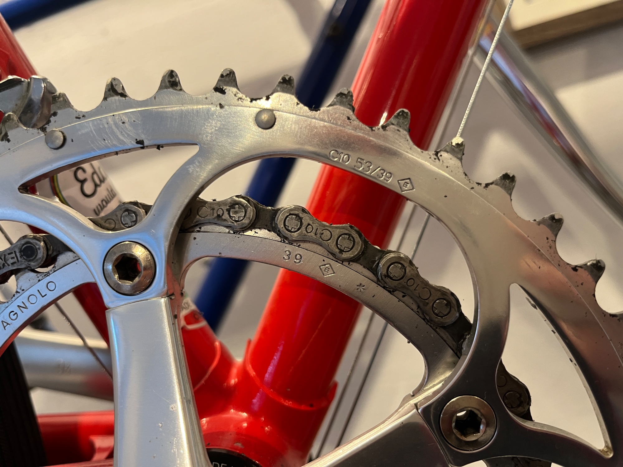

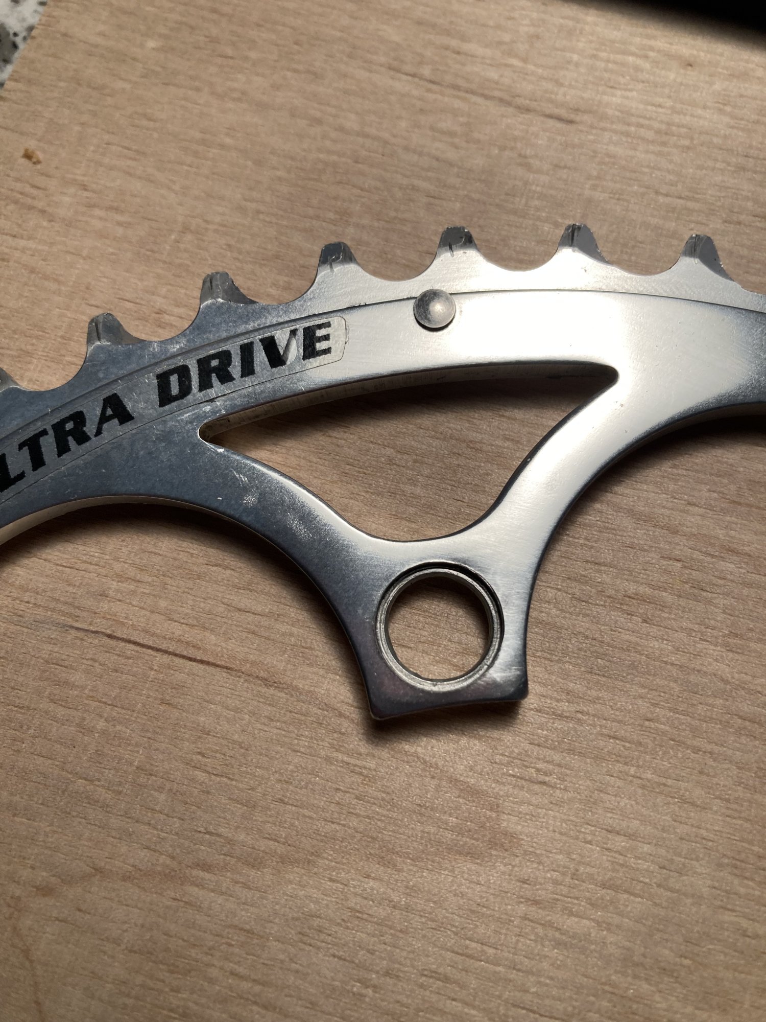

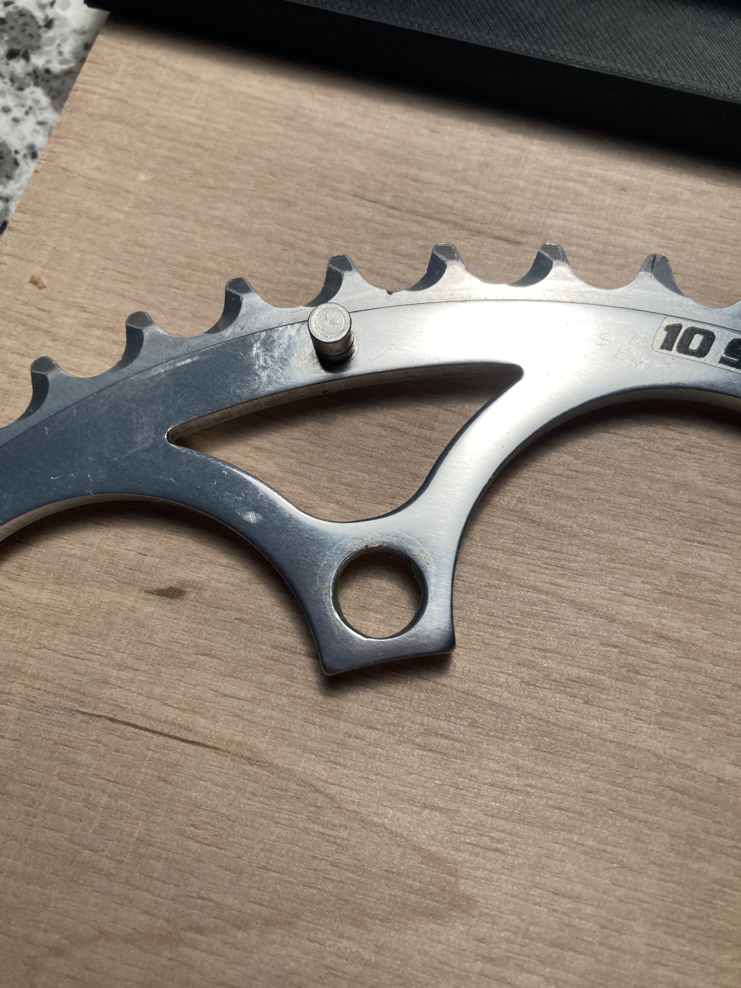

Was man dann auch noch beachten sollte, ist die fehlende Senkung für die Kettenblattschraube wenn man ein Record-Kettenblatt nimmt:
huch deinen Beitrag hatte ich gar nicht gesehen.
Anhang anzeigen 1732988Anhang anzeigen 1732989
Kann ich bestätigen, das Kettenblatt passt auf beide gezeigten Kurbeln...auf die mit dem verdeckten Befestigungsloch egal ob Chorus oder Record aber natürlich deutlich besser.
Es geht also, mit optischen Abstrichen.
