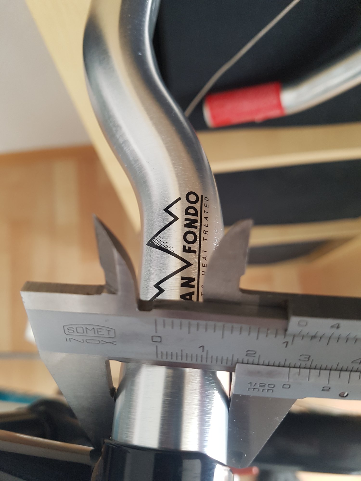

Hast du die 25,4 mm am Vorbau gemessen? Üblich bei 3ttt sind 26,0 mm. Es gab aber ein Einsteigermodell "Podium" mit 25,4 mm, welches aber selten sein dürfte.Dieser Vorbau sucht einen passenden Lenker mit einem Klemmmass von 25,4mm und einer Breite von ca 42cm.
Mir ist klar, dass die Wahrscheinlichkeit, einen mit „Arregui desde 1926“ gelabelten 3ttt zu finden kaum möglich sein wird. Deshalb dürfte es auch die „normale“ Version des 3ttt Competizione TdF sein.
Ich kontrolliere das später nochmal. 26 mm sind es definitiv nicht.Hast du die 25,4 mm am Vorbau gemessen? Üblich bei 3ttt sind 26,0 mm. Es gab aber ein Einsteigermodell "Podium" mit 25,4 mm, welches aber selten sein dürfte.
