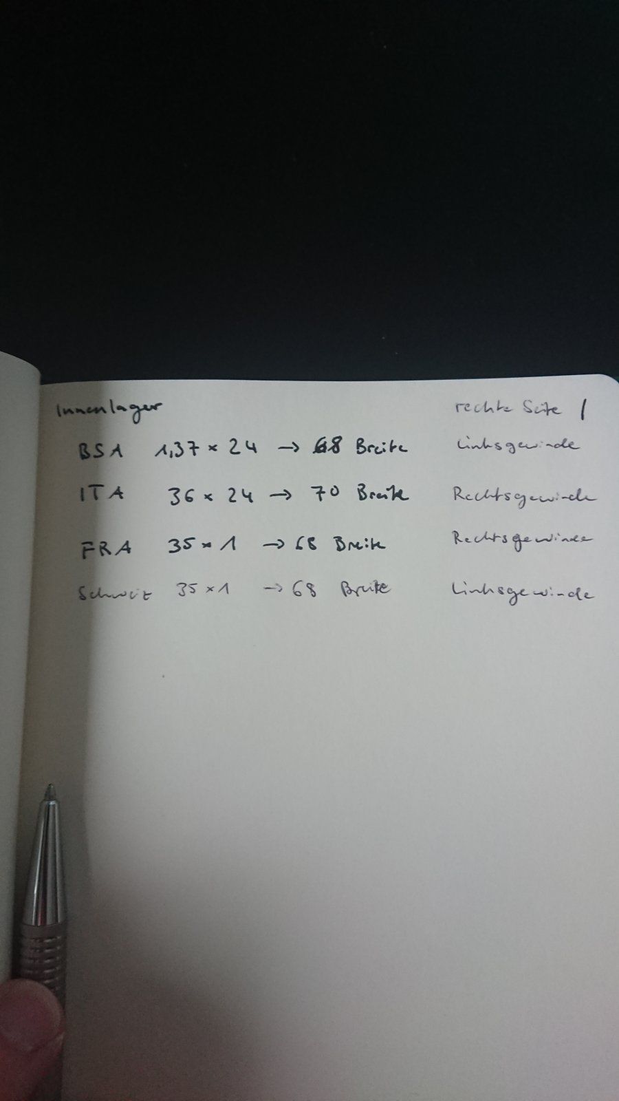

Ich konnte die Bsa Rechtsgewinde Schale auf beiden Seiten einschrauben
geht das bei französischen Gewinde ?
Theoretisch möglich,
1,37 Zoll sind 34,8 mm, also etwas kleiner als 35 mm, 24 Threads per inch entspricht umgerechnet 1,058 mm Gewindesteigung. Mit dem etwas kleineren Durchmesser könnte das den kleinen Unterschied in der Steigung ausgleichen. Wie weit hast Du sie denn reingedreht ? Ein paar Millimeter oder ganz ?
Oliver
Ich hab die Schale der nichtantriebsseite nur einige wenige Umdrehungen eingeschraubt.
Also kann es theoretisch auch ein französisches Gewinde mit 68 mm Gehäuse sein?!
Sind französische Gehäuse nicht immer 68 mm und nur der Italiener brauchte mit seinen 70 was eigenes ?
