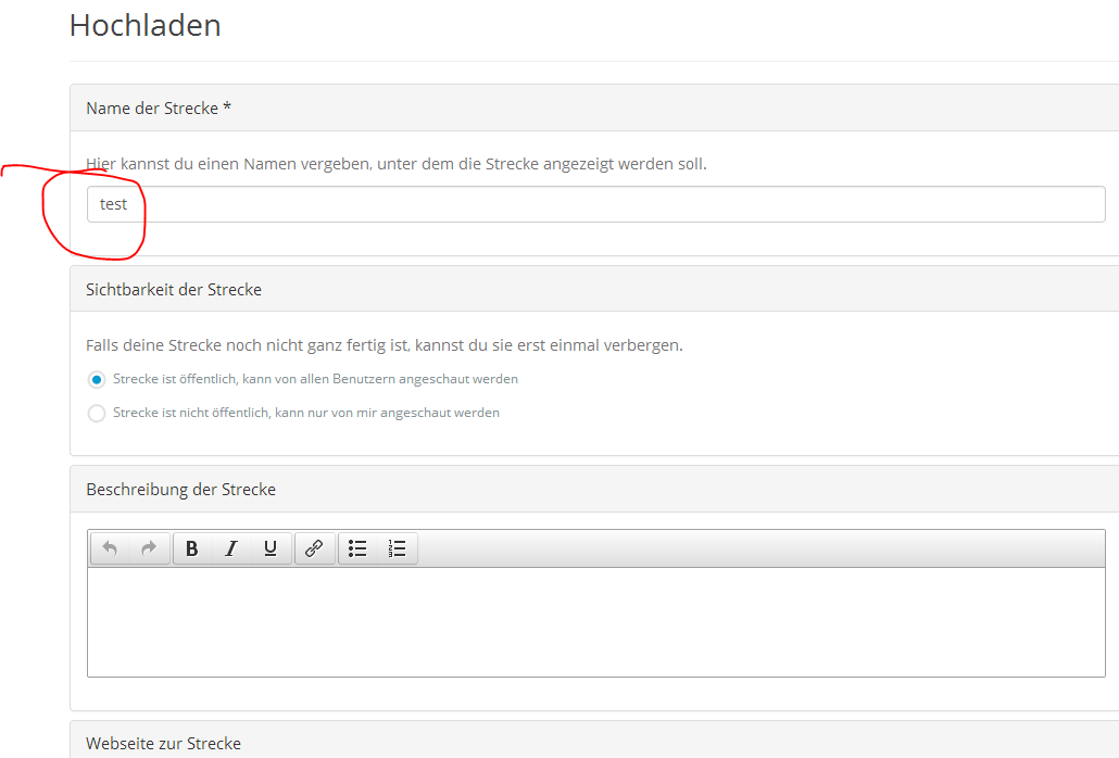

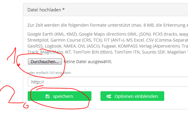

.......... wenn das so einfach ist, dann erkläre mir doch mal, wie man die Dateien im Fit Format nach GPSies hochlädt :idee:
Den Rest wirst Du sicherlich ohme meine Hilfe schaffen. Einfach mal ausprobieren
(...) Den Rest wirst Du sicherlich ohme meine Hilfe schaffen. (...)
