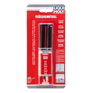

Ich danke dir vielmals für den Tipp! Klingt auch interessant, aber Schweißen werd ich es nicht. Ich kleb das abgebrochene Stück wieder fest und kleb die Stütze dann auch im Sattelrohr fest.
AW: Strato Sattelklemme gebrochen - was nun?
Für das ausgebrochene Stück hilft das vieleicht weiter.
Die Klebstelle ist dann nicht so auffällig.

Nee, bitte keinen Sekundenkleber. Der altert und bröckelt irgendwann.
Nimm irgendwas aus Epoxy, also die gezeigten "Flüssigmetalle" oder Uhu Plus zum Beispiel.
ja das sollte sich wohl sowieso ergeben, wenn ich die Stütze mit z.b. uhuplus einklebe. Vielleicht kleb ich einfach auch die ganze Gruppe ein, dann kann ich mir das Werkzeug sparen :cool:
