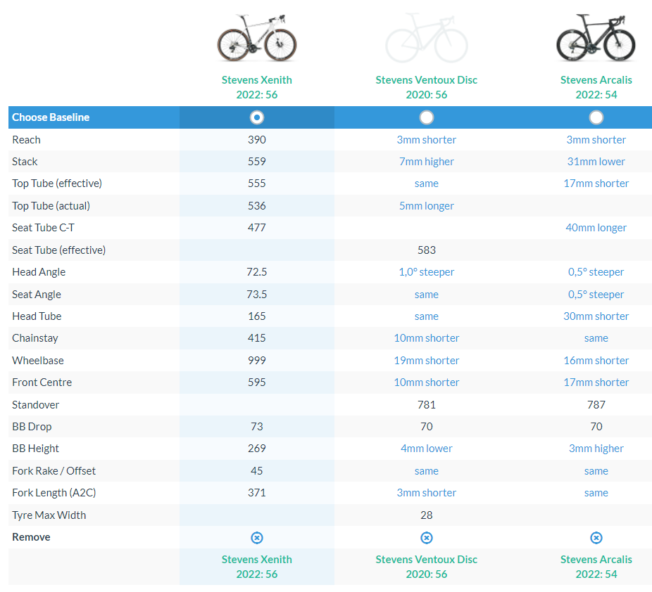

kann mir vielleicht jemand erklären, was genau das Stevens Xenith zum Endurance RR macht?
Ich bin auf der Suche nach einem neuen Rennrad und es soll komfortabler werden als mein jetziges.
Abgesehen davon, dass ich vermutlich die falsche Rahmenhöhe habe, will ich dennoch gerne wissen, was genau das Xenith komfortabler macht, da STR ungefähr gleich ist.
Ich bin ca. 180cm groß mit einer SL von ca 83,5 cm.
Hier die Geometrie von meinem RR (RH 57 (L))
Und hier die Geometrie vom Xenith (RH 56)
Die Geometrie vom Xenith gibt mir auch Rätsel auf. Ich fahre ein 2020er Comet, das prinzipiell nicht sonderlich auf Komfort getrimmt ist. Das Comet hat mehr Stack und weniger Reach. Also eigentlich eine aufrechtere Position im Vergleich zum Xenith. Ein klassisches Endurance Rad sollte meiner Meinung nach dann doch deutlich mehr Stack aufweisen. Also keine Ahnung, was Stevens sich dabei gedacht hat...bin aber auch kein Geo-Fachmann.

In dem Test aus der aktuellen "Tour" steht Stack: 580, Reach: 382, STR: 1,52 - entweder ein Fehler oder ein Hinweis dafür, dass man hier anders messen muss?
Hier ist ja auch eigentlich meine Frage, ob man einen STR-Wert 1:1 vergleichen kann oder es mit der Zeit andere Werte gibt, die man berücksichtigen muss.

Neben STR ist auch ein längerer Radstand, längeres front-centre und die größere Tretlagerabsenkung ein Merkmal von "Endurance" Geometrien. Diese Dinge bewirken vor allem ein stabileres, weniger agiles Fahrverhalten. Längeres front-centre schafft außerdem ein paar mm mehr Freiheit gegen toe-overlap.
Im Detail dann auch Dinge wie bspw die Sitzrohrlänge. Kürzer bedeutet mehr Sattelstützenauszug und damit mehr Flex, was dem Komfort natürlich auch zuträglich ist.
das wird leider nur die Tour wissen...
STR alleine ist nicht aussagekräftig, zumindest müsstest du die passende Oberrohrlänge (bzw. Stack u. Reach) wissen, und dann die Räder mit (annähernd) gleichen Maßen vergleichen. Dein Focus entspricht von der horizontalen Oberrohrlänge u. Reach dem 58er Stevens, dann ist der Stack auch 1 cm höher... (ob das 58er dann passen würde, kannst nur du herausfinden).
- Also lt. Stevens: der Komfort Gedanke des Xenith bezieht sich auf das längere Steuerrohr und der längeren, flexibleren Sattelstütze aufgrund des stärker abfallenden Oberrohr.

Ich hatte ja auf eine Überarbeitung des Ventoux gehofft. "Mein" Händler erzählte mir dann von einem Nachfolger, dem Xenith. Da war ich noch in guter Hoffnung. Als ich dann auf der Stevens Webseite die Geometrie gesehen hatte war das Thema für mich schlagartig erledigt. Das Rad ist weder Fisch noch Fleisch. Passt mir überhaupt nicht. Ich kann da kein Konzept erkennen.......
Ich glaube, das muss man im Zusammenhang mit den neuen Modellen drumherum sehen... das Arcalis ist noch mal ne Ecke flacher und länger.
Das macht aus dem Xenith freilich kaum einen echten Endurance-Rahmen. Stevens baut imho schon immer vergleichsweise lang.
Wobei ich das Xenith in echt noch nie gesehen habe und mich frage, was die reinen Zahlen aus der Geo in der Realität bedeuten. Und dann sind da noch Randbedingungen wie der Reach des Lenkers usf.
Das Ventoux ist noch mehr zwischen den Stühlen. Das war im Prinzip eine normale Rennradgeometrie mit langem Steuerrohr.
Das Xenith ist was Radstand und Winkel angeht deutlich mehr Endurance Rad, wenn auch auf der sportlichen Seite. Endurace, Roadmachine oder Reveal sind noch deutlicher auf Laufruhe und Stabilität ausgelegt.
