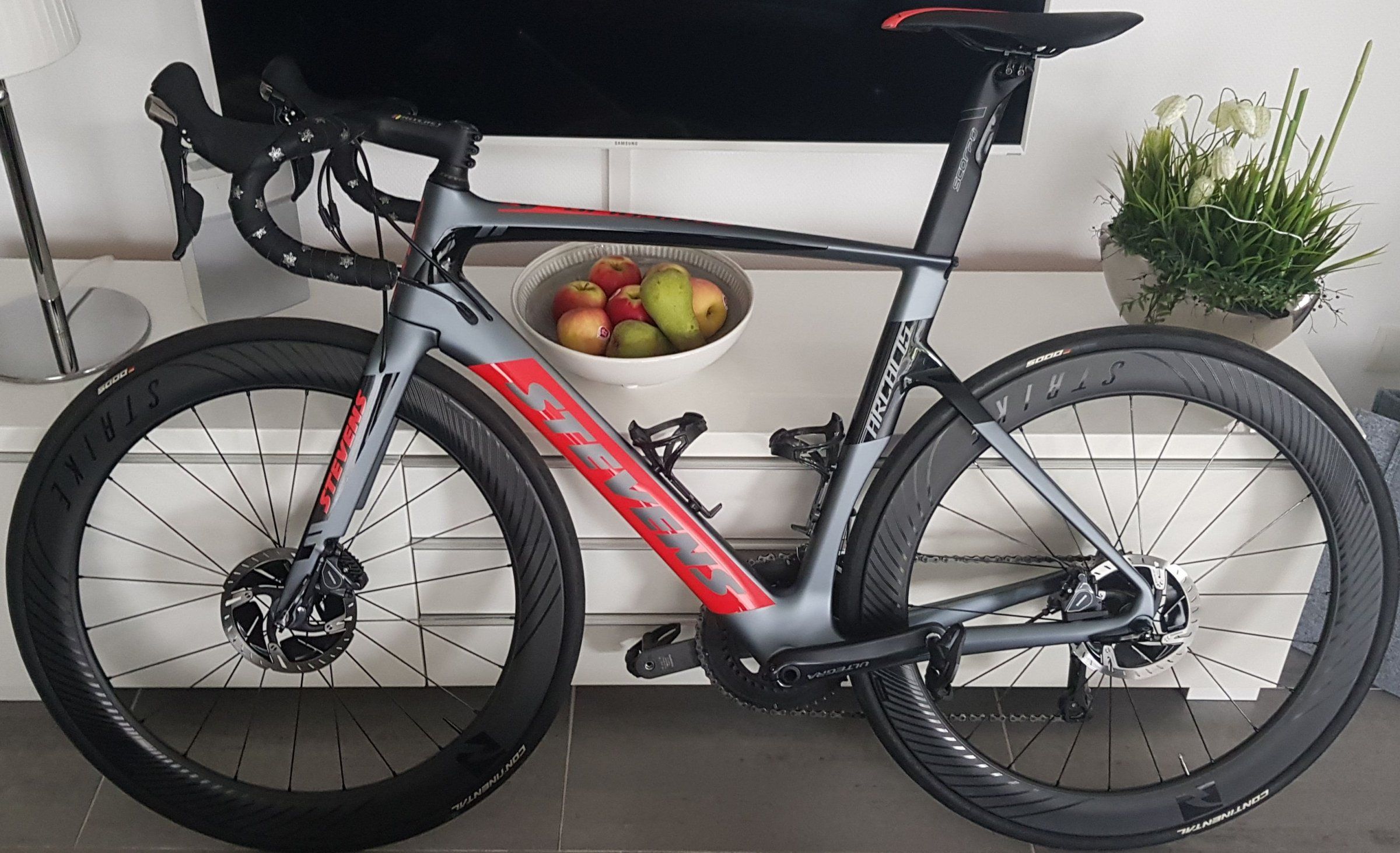

Also ich fahre zwei Stevens Räder (Namur 2017 und Xenon 2019) jeweils in Rahmengröße 56. Ich bin 180cm mit recht kurzen Oberschenkeln, recht langem Oberkörper und Armen. Ein Bikefitting hat beim Xenon diese Größe ergeben. Ich fahre jeweils einen 100er Vorbau und eine Sattel stütze mit 0 Stback, eben wegen der kurzen Beine. Ich sitze auf beiden sehr Bequem mit 7 bzw 9 cm Überhöhung.
Hoffe ich konnte helfen.
