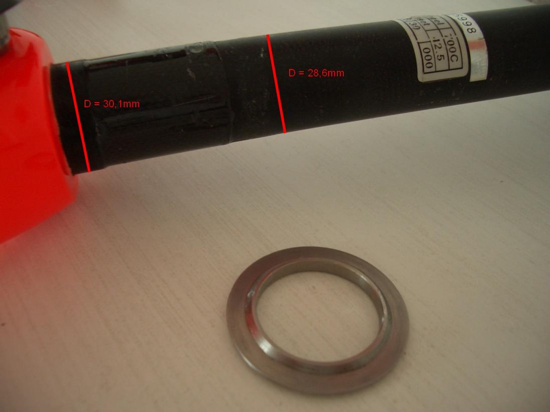

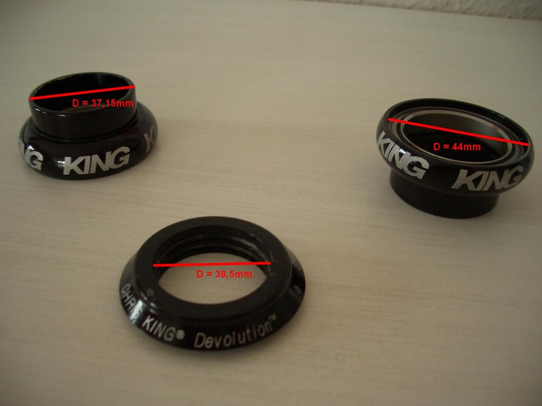

Hallo ihr Radler,
ich möchte mein Principia Rex wieder .zusammenbauen, doch schon beim Steuersatz habe ich die ersten Probleme.
Ich verstehe nicht wie das Steuersatz-Maß 1 1/8" oder 1 1/4" zustandekommt. Auf den beigefügten Bildern habe ich die Maße dargestellt, aber nirgendwo komme ich auf ein Maß von 2,86cm (1 1/8") oder 3,17cm (1 1/4"). Was ist bei einem Steuersatz so breit,lang, schwer(?)...???
Bei meinem Principia-Rad ist der Durchmesser des Steuerrohrs oben und unten gleich groß, also 37mm.
Übrigens, die Gabel hat einen Durchmesser von 28,6mm - da wäre das Maß ja dann von 1 1/8" endlich gefunden, aber welchen Steuersatz muß ich nehmen, der muß dann doch viel breiter als 1 1/8" sein,.....:confused::confused::confused:

http://de.wikipedia.org/wiki/Steuersatz_(Fahrrad)#Ma.C3.9Fe
Du hast da "Steuerrohr (innen) mm", was zu 1 1/4" passen würde, allerdings hat der Gabelschaft das typische Maß für 1 1/8". Da ich mich aber weiter mit dem Rahmen nicht auskenne, möchte ich nur zu bedenken geben, dass es auch 1 1/4 auf 1 1/8 Steuersätze gibt, z.B. von Chris King.
Edit: In erster Linie richtet man sich bei klassischen Steuersätzen nach dem Gabelschaft (klassisch ahead, nicht Gewinde!), und je nach Norm (siehe Link) gibt es dann schonmal unterschiedliche Steuerrohrdurchmesser (denk nur mal an integrierte Steuersätze), und manchmal kombinieren die Hersteller. Momentan gibt's auch häufig oben und unten unterschiedliche Durchmesser, um das untere Lager zu vergrößern, da es am meisten eansprucht wird. Du brauchst einfach einen 1 1/4 auf 1 1/8 Steuersatz und alles wird gut ;). Giant hatte sowas vor ~8 Jahren mal mit 1 1/8 und 1".

Aber das Steuerrohr hat doch oben und unten den Durchmesser von 36,7mm.
1 1/4" = 31,70mm
1 1/8" = 28,60mm
Wieso brauche ich dann unterschiedliche Lager???
Meine Gabel hat ganz oben einen Durchmesser von 28,60mm (1 1/8") und ganz unten, dort wo die Basepalte des Steuersatzes montiert wird ist sie nur wenig breiter nämlich 30,2mm.
...steh' ich irgendwie auf der Leitung???

hallo,
das ist der Einpressdurchmesser im Rahmen und der hat bei einem 1¼ Steuersatz 37mm.
Ich kenne jetzt deinen Rahmen nicht speziell aber bei meinem Prinzipia ist es so das eine Standard 1⅛ Gabel und oder 1⅛ Steuersatz nicht passt, ist deine Gabel original ?

Zuerst einmal vielen Dank für die freundliche Unterstützung, aber jetzt habe ich's kapiert...:rolleyes:
Ja ich habe einen Principia Rex Rahmen, der über dem Schaltauge bebrochen war. Den habe ich jetzt laserschweißen und anschließend neu lackieren lassen. Bei der Gelegenheit soll der Rahem aus dem Jahr 2001 (?) neue Anbauteile erhalten. Ich habe mich entschieden den alten Steuersatz von Chris King wieder zu verwenden, da dieser nur eine Saison gefahren wurde. Allerdings hat die Baseplate des Steuersatzes bei der Demontage etwas gelitten, sodass dieses Teil erneuert werden muß (Gott sei Dank gibt's das von CK einzeln).
