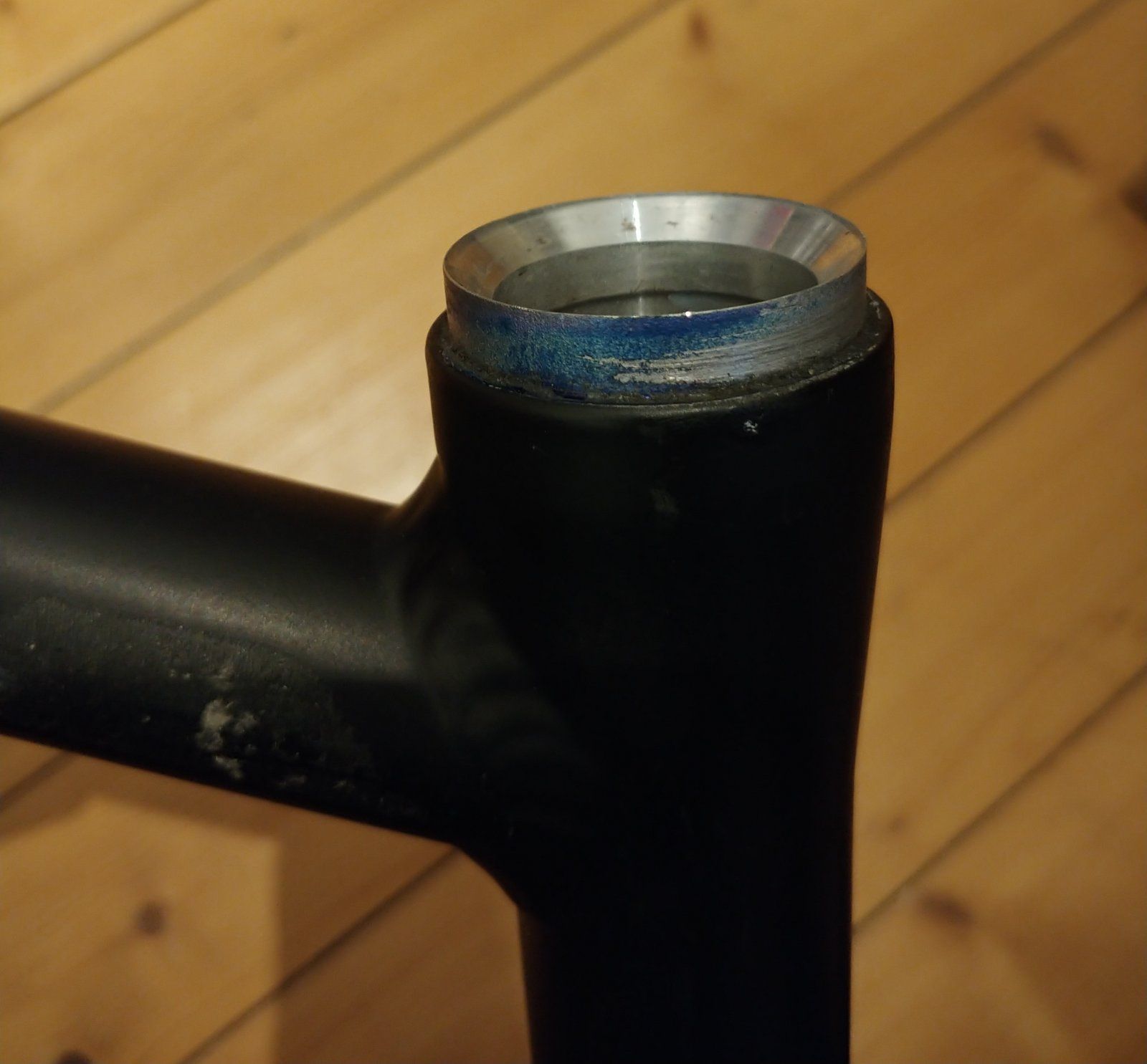

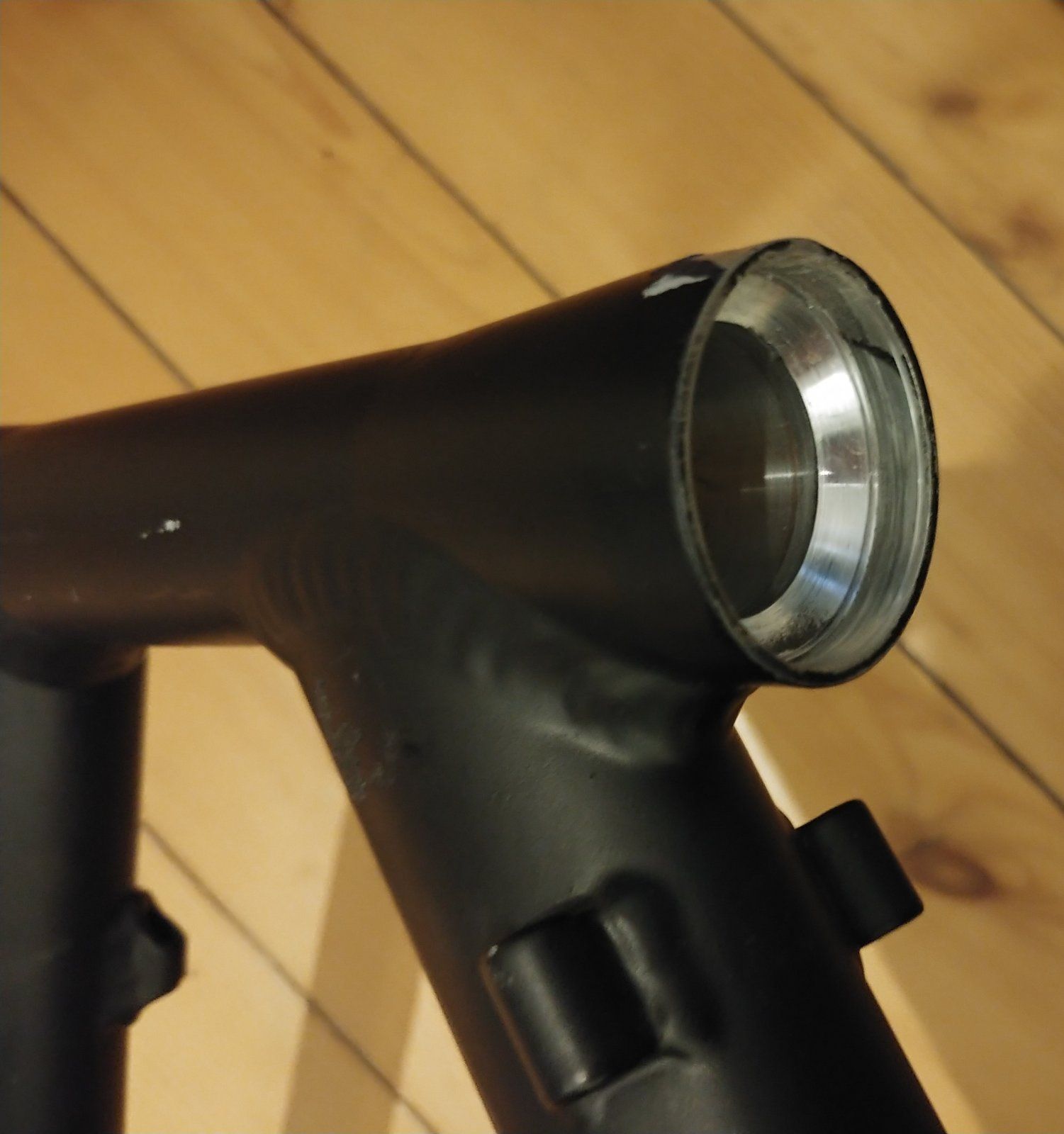

ich habe einen gebrauchten VOTEC-Rennradrahmen (Modell unbekannt) gekauft für den ich einen passenden Steuersatz suche. Ich war bereits im örtlichen Fachhandel die mir allerdings auch nicht sagen konnten, welchen Steuersatz ich für den Rahmen brauche. Die zwei angehängten Bilder zeigen das Steuerrohr von oben und von unten. Die Maße sind in etwa:
Oben:
  • Außendurchmesser Steuerrohr 44.8 mm
  • Außendurchmesser "Silberner Teil" Steuerrohr 39.8 mm
  • Silberner Ring steht 12 mm aus dem Steuerrohr heraus
  • Innendurchmesser 30.6 mm
Unten:
  • Außendurchmesser 44.9 mm
  • Innendurchmesser 40.3 mm
  • Innendurchmesser 31.0 mm
Ich habe bereits einen Beitrag gefunden, wo es um einen ähnlichen Rahmen geht und auch Bild vom Steuersatz gezeigt wird. Weiß jemand um was für einen Steuersatz es sich da handelt?

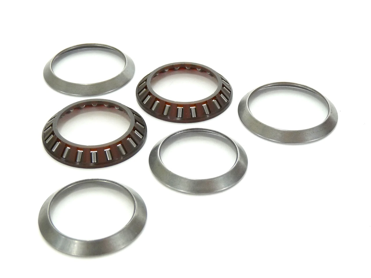

Vielleicht gehört da einfach sowas `rein :
Gab`s auch in 1 1/8 "
Ich habe auch ein Centurion Hyperdrive Rennrad-Rahmen käuflich erworben. Dieser ist aus den 90ern. Ich musste mir dafür auch einen Steuersatz kaufen. Bei mir hat der Aheadset Dia-Compe USA in 1 Zoll Ausführung zumindest oben gepasst. Unten am Steuerrohr haben die Bauteile des Aheadset Dia-Compe USA weder in 1 Zoll, noch in der 1 1/8 Zoll Ausführung gepasst. Unten waren aber, wie auf dem beim von PrincipiaRSC genau diese Bauteile, vom Verkäufer noch hinterlassen. Jetzt weiß ich aber nicht, was das für Teile sind.
