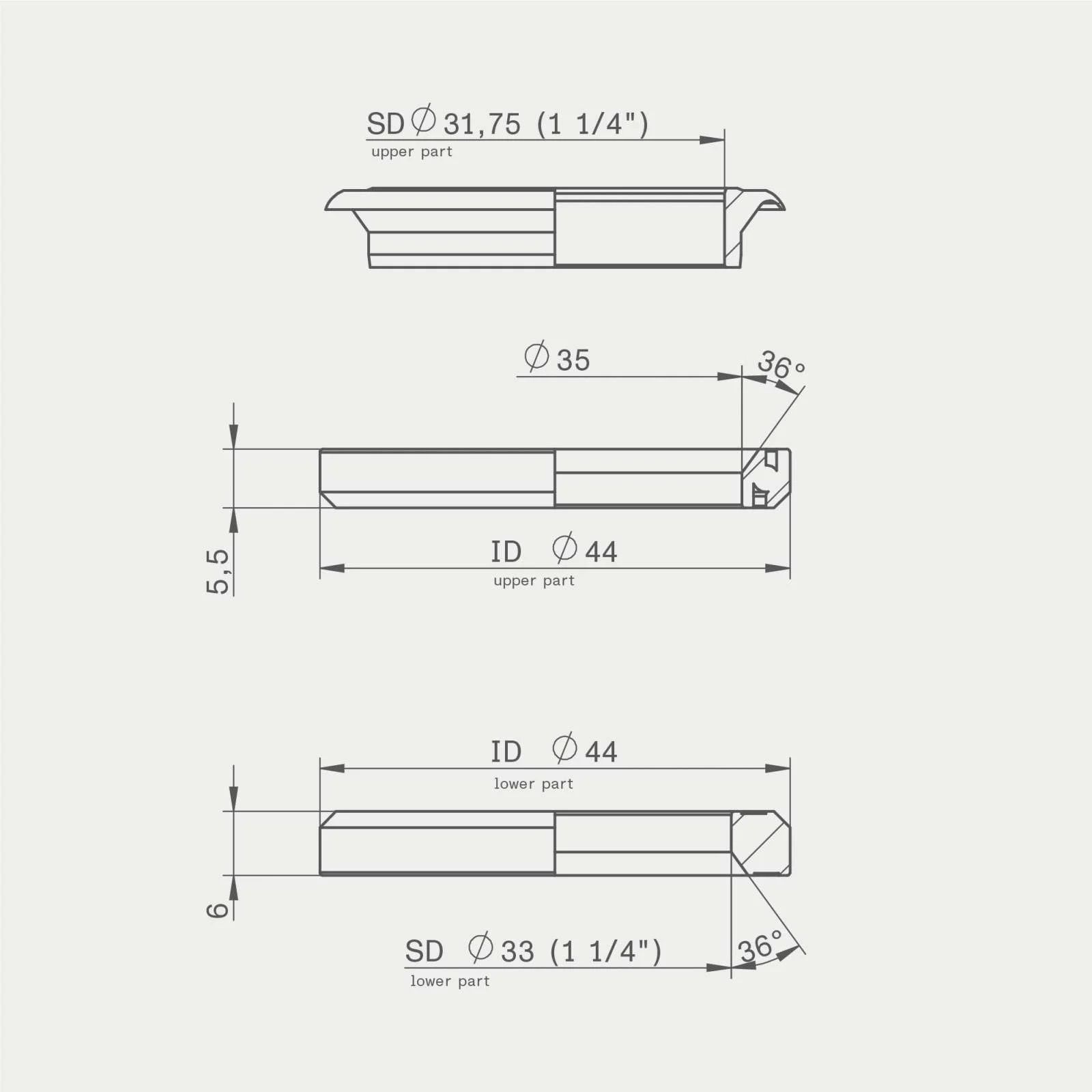

Allerdings unterscheiden sich die verlinkten Lager aus dem Kugellager-Shop bei den technischen Daten von denen aus dem Canyon-Shop bei der Beschreibung der oberen Lagerschale.
Ich bin mir sicher, dass da ein Fehler, bei der Beschreibung der Lager, von Canyon vorliegt!
Kugellager-Shop:
1x Oberes Steuersatzlager 1-1/4": 44 x 35 x 5.5 mm
1x Unteres Steuersatzlager 1-3/8": 44 x 33 x 6 mm
Canyon-Shop:
1x ACROS oberes Steuerlager 1 1/4 (44 x 31,6 x 5,5mm)
1x ACROS unteres Steuerlager 1 1/4 (44 x 33 x 6mm)

Irgendwas ist an den ganzen Maßen inkonsistent:
Bei Canyon stimmt der Innendurchmesser des oberen Lagers: 1 1/4" entspricht 31,6 mm
hat die Gabel einen durchgehenden Schaft mit 1 1/4", dann ist es dort auch 31.6 mm
bei 1,5" (hatten Canyon-Rennräder früher) 38 mm.
33 mm unten ergibt keinen Sinn (was soll das für ein Zoll-Maß sein), wenn, dann wären bei tapered Steuerrohr noch 35 mm denkbar, das entspricht 1 3/8"
Oder: die Gabel hat ein durchgehendes Steuerrohr mit 1 1/4", ist am unteren Lagersitz aber verdickt, so dass dort ein Lager mit größerem Innendurchmesser eingebaut werden muss. Theoretisch könnte ich nachgucken an meinem Rad, hab aber gerade keine Lust, den Steuersatz zu zerlegen 😉
Der Außendurchmesser ist ja überall identisch, die Bauhöhe muss aber auch genau stimmen.
Der Canyon-Preis ist frech, ich fahre u.a. ein Radon Jealaous mit Acros-Steuersatz: da ist die originale Lagerqualität erheblich schlechter als die Lager aus dem Kugellagershop. Auch da ist das Problem das exakte Maß gewesen, dort ist die Bauhöhe 1 mm flacher als bei allen Standard-Steuersatzlagern.
=> messen (Außendurchmesser x Innendurchmesser x Bauhöhe) und dann im Kugellagershop die passenden Lager bestellen
