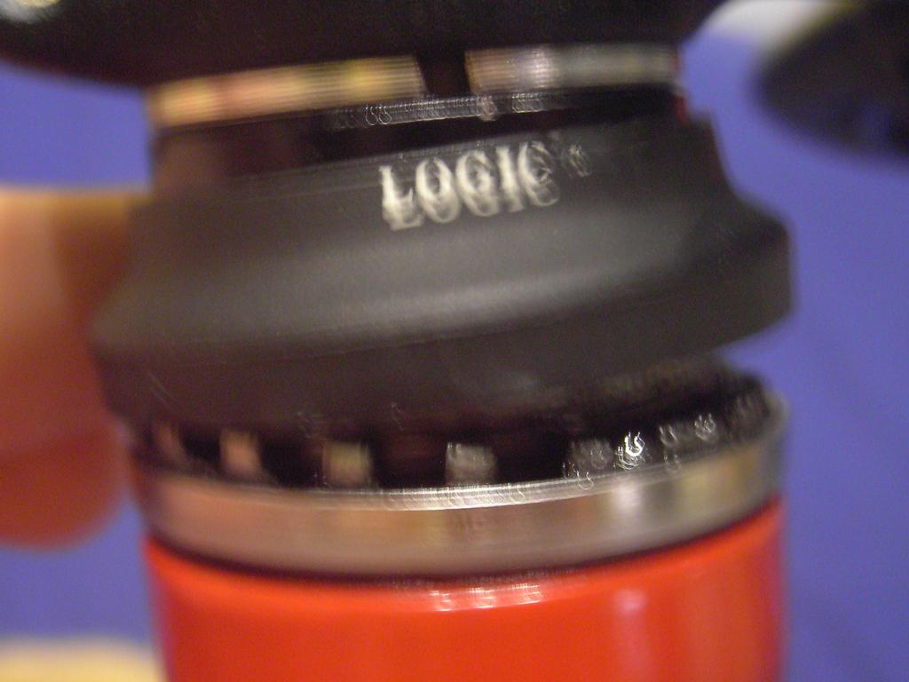

Mach mal ein Bild vom Steuersatz, wichtig ist auch die Art des Teils!
Gewinde, Ahead, 1" 1 1/8" usw;)
AW: Steuersatz auf => Kugeln aus Kugellager
Ritchey - Logic
Ahead, nehme ich mal an.
Hoffe das ultrascharfe Handy-bild reicht.

Die Kugeln liegen mit zimlicher Sicherheit nicht lose in der Steuersatzschale. Warscheinlich wurde ein "Kugelring" verbaut. Und genau der ist hinüber. Also neuer Kugelring rein. Am besten damit zum Händler. Alten Kugelring mitnehmen damit auch der richtige eingebaut wird.
Gruß Piet
Kugelring=Metallring, in dem die Kugeln stecken (sollten:) ?
-> Den krieg ich da nicht runter?!
DES RÄTSELS LÖSUNG IST:
- Kugelring wechseln (fetten)
- alter war falsch rum drin! :p
