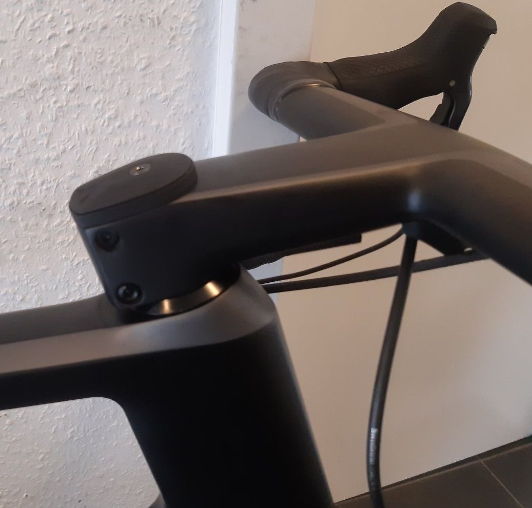

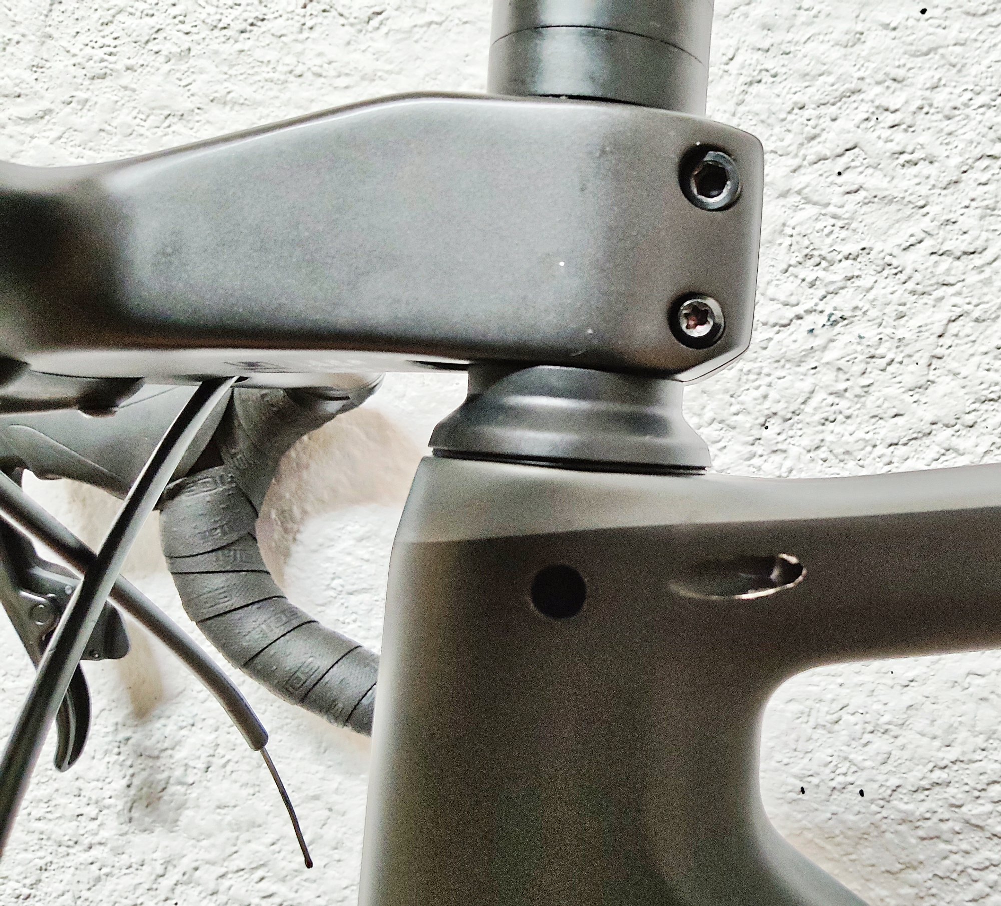

Da ich mittlerweile das H36 Cockpit habe, welches eine eigene Abdeckung nutzt, hab ich den alten Deckel entfernt. Ich habe aber zwischenzeitlich tatsächlich diese flache Abdeckung verbaut gehabt und das hat gut mit runden Vorbauten harmoniert.

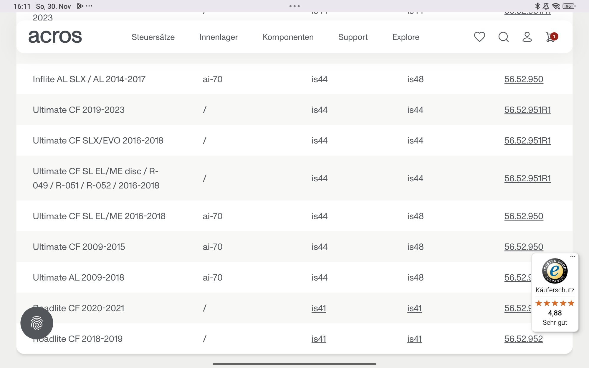

Müsste dieses teil sein:

:daumen: Dagegen konnte ich die flache Steuersatzkappe für das Aerocockpit im Dschungel der Canyon-Ersatzteil-Webseiten bisher nicht finden. Falls jemand einen Link hat, bitte posten.
Was für ein Ultimate 2016?
Es gab 2016 zwei Rahmenversionen für CF und CF SLX/EVO.
Kannst du ein Bild von deinem Cockpit oder der Vorbau/Lenkerkombi einstellen?
Super, vielen lieben Dank für die Bestätigung in Wort und Bild! Beste Grüße,
