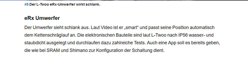

mal die techn. Doku lesen....
was dann IP56 genau bedeutet kannst du im Net nachlesen
IP56: Vor Staub und starkem Strahlwasser geschützt
Genau deshalb stellt er doch die Frage wie er es wasserdicht bekommt. Er will quasi IP67
IP67: Staubdicht und sicher vor eindringendem Wasser bei kurzzeitigem Untertauchen
ich weiß schon was IP56 bedeutet, berufsbedingt. Frag mich nur ob er mit dem Rad tauchen möchte und wie lange, sonst wird wohl IP68 nötig sein ;)
Das Zitat ist wohl älter. Die automatische Anpassung musste Ltwoo wohl aus patentrechtlichen Gründen wieder raus nehmen. Meine Gruppe hat eine manuelle Trimmung. Die App gibt es, sie funzt sehr gut.
Die wasser- und staubdichte Auslegung hat wohl in Einzelfällen nicht geklappt, deshalb möchte ich was tun, bevor der Schaden eintritt.
