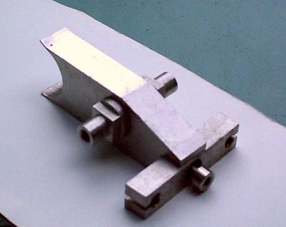

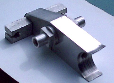

Anhang: Befestigung für Rahmenschalthebel am Tria Lenker
