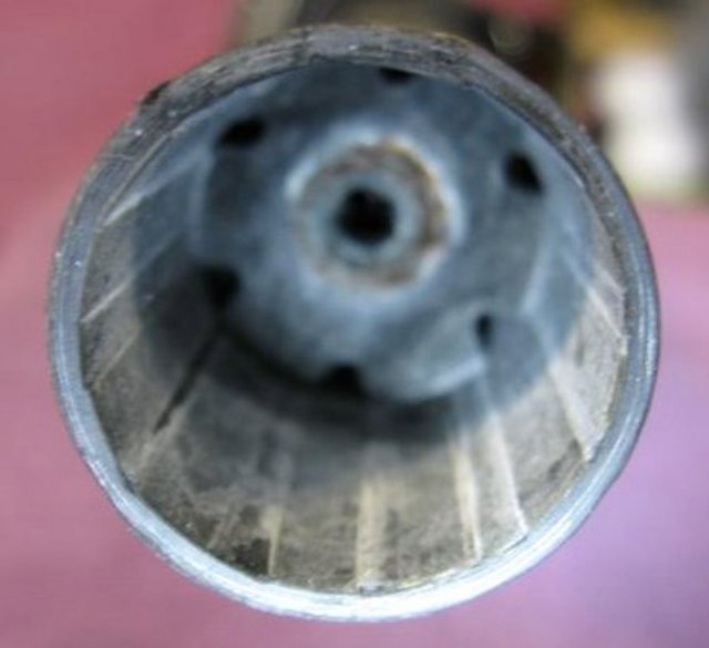

Zum Einstellen des Spiels im Steuersatz wird in den Gabelschaft bei Stahl und Alu eine Kralle eingeschlagen.
Für den empfindlicheren Carbongabelschaft benutzt man einen Expander.

In eine Gabel mit Karbonschaft sollte man keine Stahlkralle einschlagen um den Steuersatz einzustellen zu können. Dafür gibt es bessere Lösungen wie z.B. einen so genannten Kompressor oder Expander. Je nachdem von welcher Firma.

Nachdem ich mehrere Krallen in Aluschäfte eingeschlagen habe brauche ich das bei Carbon nicht auszuprobieren.
Ich gehe davon aus, das du schon bei dem Versuch den ersten Teil der Kralle in den Carbonschaft reinzukriegen diesen extremst schädigst.
Wenn nicht sogar der Schaft reisst.
