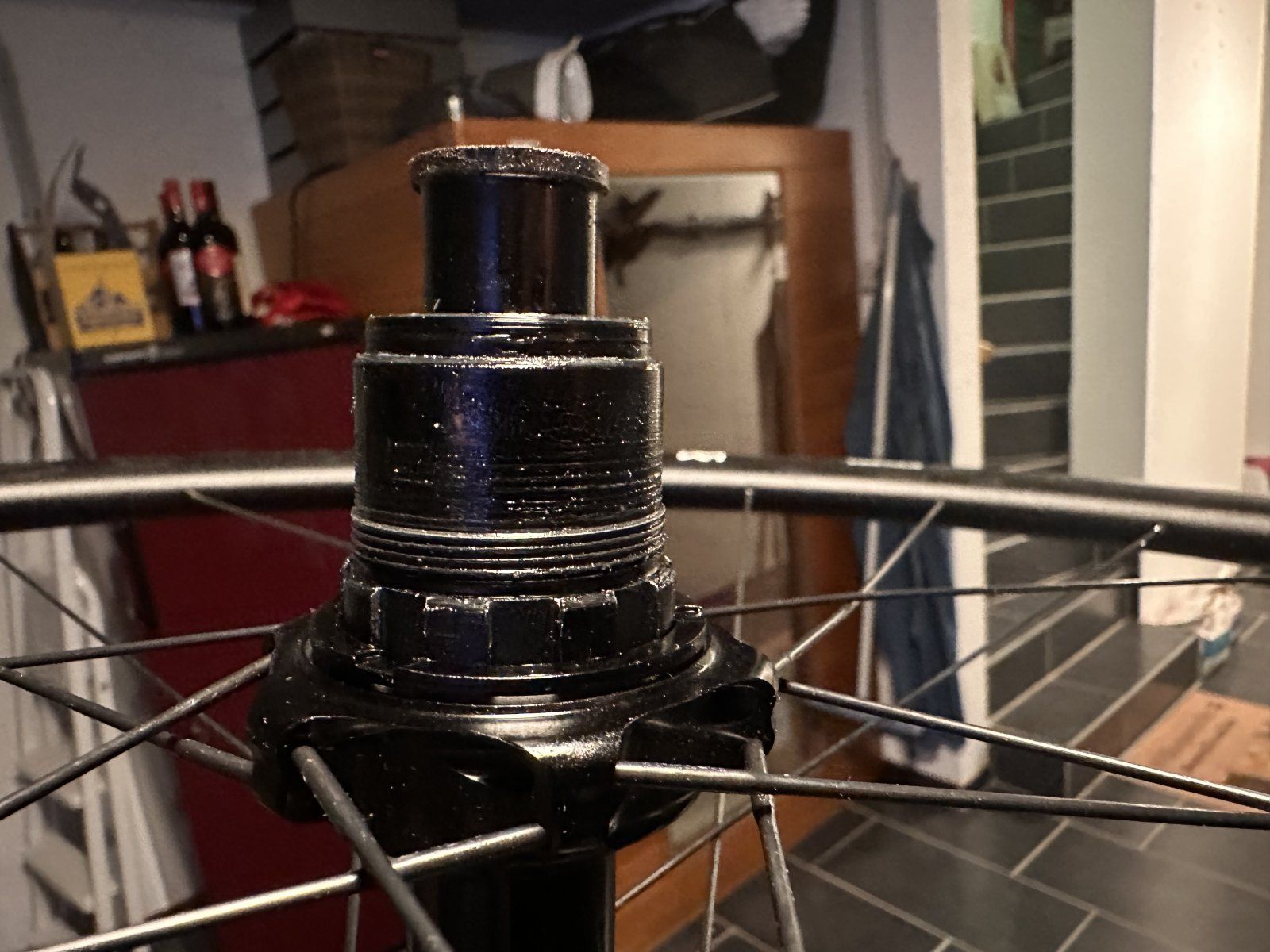

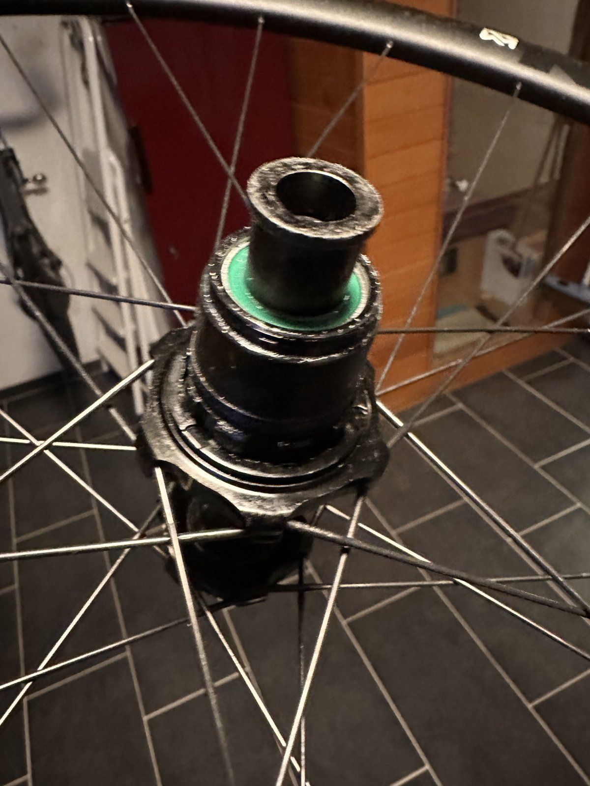

Sodale, anbei die Fotos des Freilaufs des Newmen Laufrades:

Schaut aus der Ferne nach einem XDR-Body aus. Die Kassette müsste also eigentlich passen. Mit XD-Freilauf würde es bei XDR-Kassette zum Überstand und dem von dir geschilderten Platzproblem führen.
Miss mal die Kerbenlänge.
Wasn das fürn Bikeladen? Den LRS gibts soweit ich weiß erstmal immer mit XDR-Freilauf (vor allem, da der auch von einem Cube Agreee ist, da war sicher ne Force Schaltung dran oder?), schaut auch auf dem Bild so aus. Zur Not nachmessen. Die XG-1251 muss da also draufpassen.
