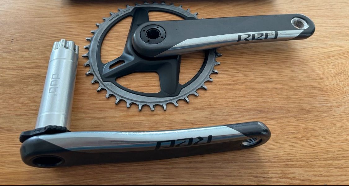

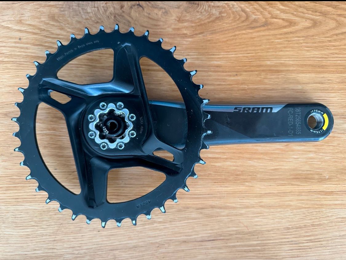

Wollte mal fragen, ob man die unten abgebildet kurbelarme (Sram Red DUB) von 1x auch auf 2x umbauen kann? Also ist es machbar dort bei der 8 Schrauben Aufnahme auch ein 2x Kettenblatt drauf zu bauen? Z.B. Force oder Red 2x Kettenblatt?

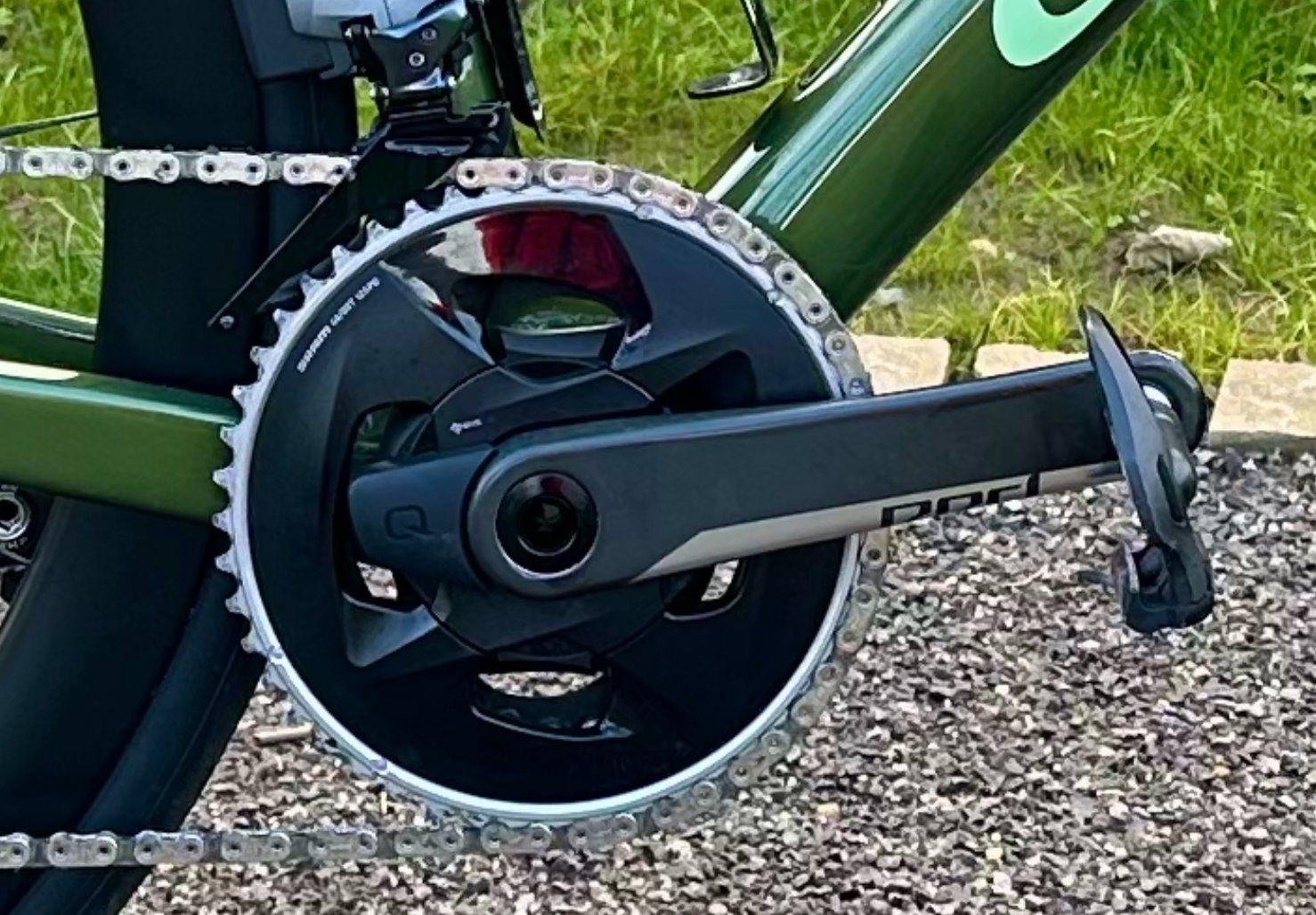

Ich meine die Plastik Abdeckung auf der Aussenseite von grossen Kettenblatt.
Die brechen mal eher oder später.
Mal als Beispiel:
https://www.rennrad-news.de/forum/t...ram-48-35t-12spd-force-axs-powermeter.175264/
In der SRAM Facebook Gruppe findet man noch mehr Beispiele.
Zwei Räder mit den bewussten Kettenblättern nebst Plaskikabdeckungen in Betrieb…auch nach knapp 30.000 km kein Riss oder Ähnliches…so wie ich das gelesen habe, tritt das nur auf wenn die Befestigungsschrauben zu locker waren.
Also keine Gedanken machen…fahren…Spaß haben!
