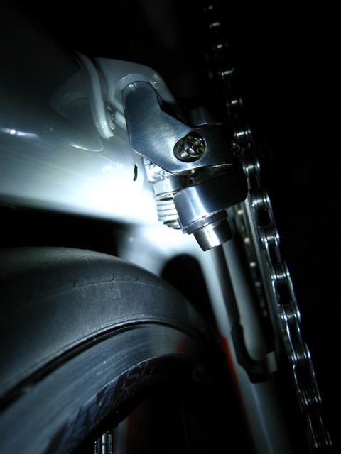

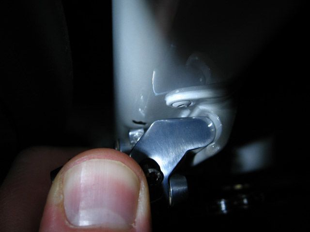

heute meinen ultimate cf 2009 rahmen bekommen.
canyon könnte drauf hinweisen, dass man beim aktuellen rahmen mit den Umwerfern aufpassen muss. habe meinen sram red 07 montiert (bei anlöt denkt man sich ja nichts böses), und beim hochschalten (aufs große blatt) - noch beim einstellen drückt es den den inneren teil (da wo die schraube für den unteren zuganschlag anschlägt) nach innen - gegen den rahmen - noch bevor es überhaupt aufs große blatt kommt.
habe mir grad extra den dura ace von nem kumpel angeschaut, damit müsste es gehen. aber sehr ärgerlich, dass der lack jetzt erstmal ab ist...
wurde der red seit 2007 geändert - oder was ist da los?
mit kompakt könnte es auch passen, aber ich komm nicht weiter runter mit dem umwerfer - und auch nicht weiter nach hinten - es geht nicht.
im anhang zwei bilder von dem drama...

Ja, habe auch entsprechend:wut:
Habe mich tagelang zu Tode gesucht, bis ich die Lösung gefunden habe
P.S.: Mit Compact klappt es auch nicht
