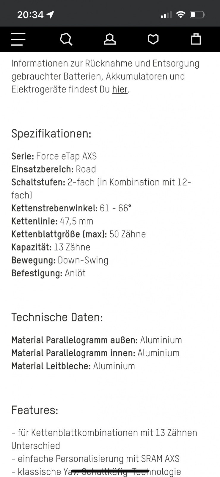

hat hier schon jemand Erfahrungen gemacht, ob es mit dem sram force etap axs Umwerfer möglich ist, ein 53mm großes Kettenblatt zu fahren? Laut Hersteller soll ja nur 50 gehen. Ebenso wie bei der RED. Aber die Profis fahren doch mit größeren Kettenblättern als 50mm.
Vielleicht fährt hier ja jemand ein 53er und kann mir berichten.

Re: sram force etap axs Umwerfer Kettenblatt Größe
Es gibt glaube ich keine größeren Kettenblätter für die Kurbel. Du könntest aber man bei Drittanbietern schauen oder eine andere Kurbel verbauen.
