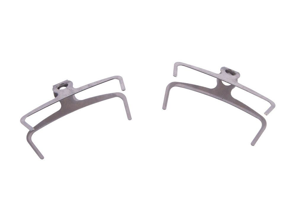

Spreizfeder an der Spitze verbogen und zwischen Belag und Scheibe?
Werde ich überprüfen.

Hier noch ein Bild der Beläge und Klammer. Sieht mE nicht ungewöhnlich aus.
