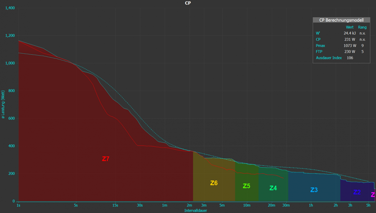

Hab auf der (fast) täglichen Strecke einen kurzen Anstieg den ich unter Volllast in etwas über 2min packe. Da gebe ich gern mal alles. Manchmal muss ich dann oben erstmal anhalten und wieder halbwegs runterkommen mit dem Puls.
Anbei mal die beste Fahrt dort. War interessanterweise der erste Tag auf einem Rennrad in meinem Leben.. Vorher auf dem Liegerad gefahren. Da war ich natürlich motiviert wie sau. Merkwürdigerweise habe ich diese Leistung nie wieder in den folgenden 1200km auf dem Rennrad erreicht.
Den "Hubbel" bei 1min habe ich auch dort erreicht. Wollte 400W über die 2min halten, bin dann aber eingebrochen, weil ich anfangs zu straff rangegangen bin (über 450W)
Ich kann mir halt nicht wirklich vorstellen 550W über 1min zu halten.. Pack ja kaum die 450W.

Die Kurve ist von der Maximalkraft zur FTP ja schon stark fallend.
Aber ne 5 musst du normalerweise meiner Meinung nach nach vorne bekommen!
