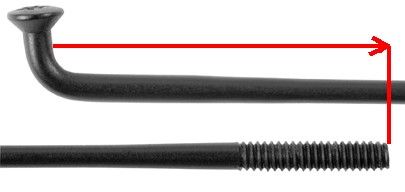

Muss nur ungefähr stimmen. Viele Speichen gibt es nur in 2mm Schritten
spk_var_40615162294-jpg.97733
Und du bist Dir sicher, dass es nicht besser ist den Schaden in einer Werkstatt reparieren zu lassen?
Speichen gibt es in 2mm Abständen, es sei denn man besitzt eine Phil Wood Speichenmaschine. Wenn Du die gerissene noch hast, beide Enden zusammenlegen und messen. Bei zB. 285 habe ich auf 286 aufgerundet. Lieber 1mm länger als zu kurz. Weißt Du welche Speichen Du hast bzw. die verschiedenen Durchmesser?
Sichtbarer Teil+Nippellänge-bei SAPIM von der Kopf/Drahtmitte gemessen. Die häufigste Nippellänge dürfte bei Nichtexotenkram 12 mm sein.
