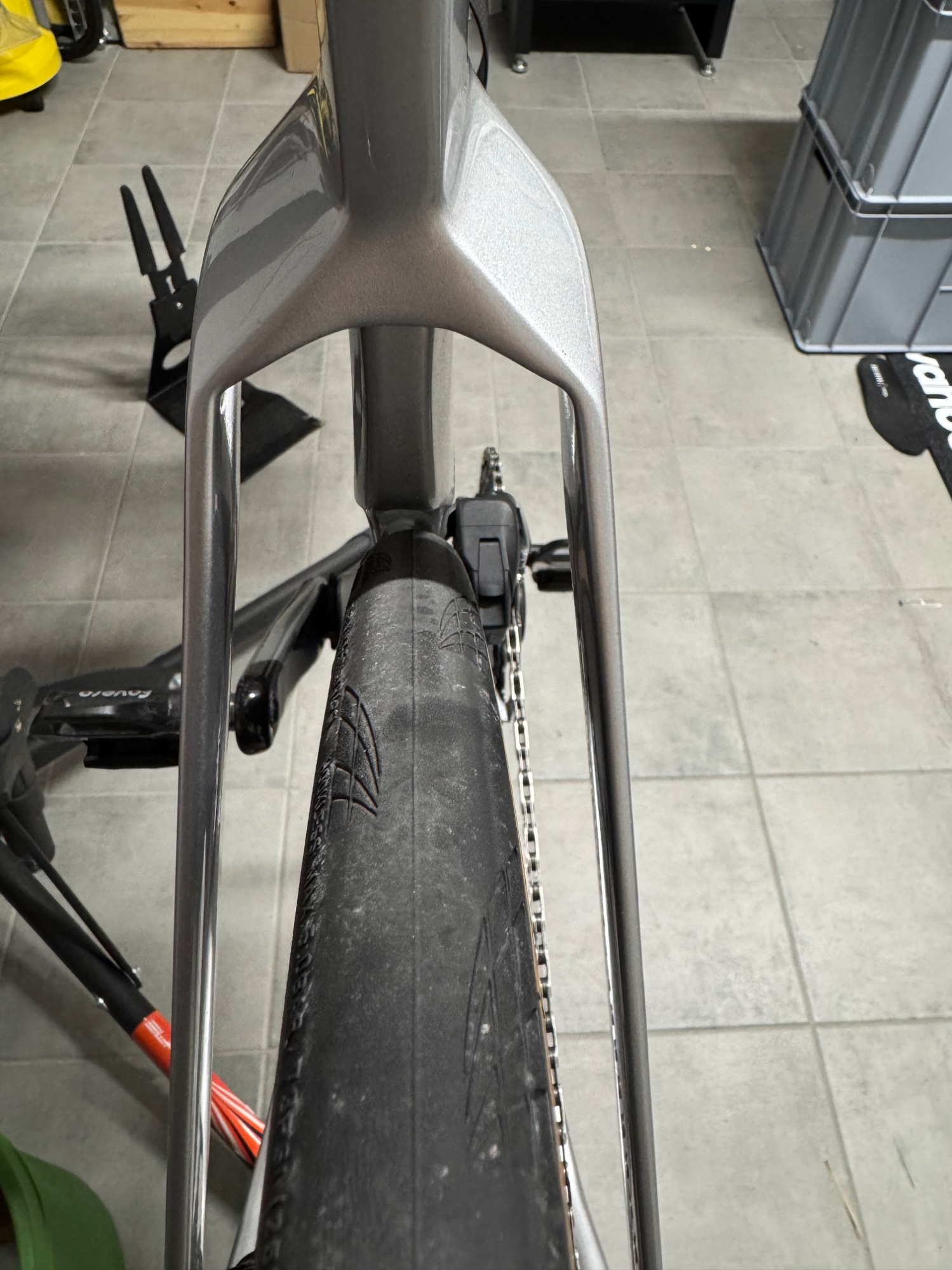

an was kann es liegen dass das HR einen Versatz zum Rahmen hat? Das Bike ist mehr oder weniger neu. Wurde bisher eigentlich nur auf der Rolle genutzt.
Zwischen den Kettenstreben sieht’s eigentlich gut aus. Nur im vergleich zum sattelrohr sieht man den Versatz.

Das ist je nach Geo manchmal normal. Dreh mal das Hinterrad im Rahmen. Wenn es immer noch nach rechts steht, liegt es am Rahmen. Wenn es nach links zeigt, ist das Laufrad nicht mittig abgedrückt. Kann man korrigieren lassen oder selbst machen wenn man sich mit zentrieren auskennt.
