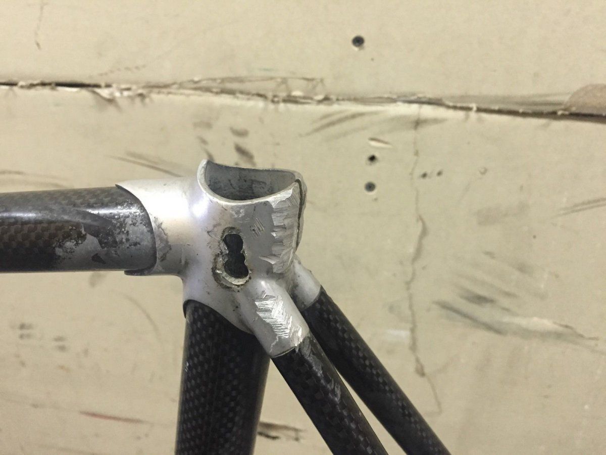

Specialized EPIC comp Rahmenbruch ! Und nun?

1. Das Sattelrohr ist JETZT im ungeklemmten Zustand 27mm breit !!
2. Die zu klebende Sattelstütze ist 27,2 mm. breit und wird selbstverständlich noch geschliffen!
Noch Fragen?

Lieber Pointex,
heute war ich (mit dem Rahmen) bei einem Rahmenbauer, er sagte mir klipp und klar das , dass (gute und richtige) schweissen
auf jeden Fall mehr kosten würde als der Rahmen noch wert wäre.
Dazu wurde mir noch erklärt, das das sich das Alu um Druckguss handelt und bei Bruch seine strukturelle Integrität verlieren kann!
(wie im Raumschiff Enterprise ;-)
Klar du kannst es vielleicht schweissen, ich aber nicht und daher ist das schweissen leider keine Option für mich.
Das hat nichts mit Beratungsresistenz zu tun sondern ausschließlich mit pragmatischen (also kostengünstigen)
Beweggründen!

Warum?
Letztendlich ist der Rahmen doch auch geklebt ,oder?
Und bevor du jetzt das schweissen erwähnst ;-)
Das schweissen ist mir definitiv zu teuer , ca. 150.-€ (Kostenvoranschlag)
Und der Rahmenbauer bei dem ich war gibt keine Garantie das es danach hält!
(siehe Post weiter oben)
Also welche Alternative gibt es ausser schweissen?
(die noch nicht erwähnt wurde) ;-)
Beste Grüße,
Kleben funktioniert an dieser Stelle nicht !!! Brauchst Du auch erst garnicht probieren, ist rausgeschmissenes Geld. Die Kontaktfläche ist viel zu klein und uneben. Der einzig vernünftige Vorschlag hier war der mit der auflaminierten Carbonschelle !
Ich glaube der TE will nicht die Klemmung kleben sondern die Stütze dauerhaft im Rahmen.
Exakt so :)
Der Sattelrohrdurchmesser beträgt (seltene) 27mm , ich versuche gerade ein 27mm Stütze zu bekommen, und wenn das nicht klappt
müssen 0,2mm. von einer meiner (27,2mm) Sattelstützen (ich hätte mehrere zur Auswahl) abgeschliffen werden.
Dann werde ich die Sattelstütze mindestens 150mm. einkleben.
Übrigens habe ich jemanden gefunden der Sattelstützen mit Innenklemmung herstellen kann.

Update:
Hallo, jetzt habe ich doch tatsächlich auf "der Bucht" ein beendetes Angebot eines Specialized Epic gesehen,
wie man es mit Sicherheit nicht machen sollte!
Hier unten die Fotos (von dem armen, kleinen Rahmen)
Der Rahmen hat aber immerhin noch 61,-€ eingebracht :-(
Mein Rahmen ist noch in der Mache, aber wenn das Rad steht werde ich hier Fotos hochladen.

Auch wenn es etwas spät ist, aber der Specialized epic RR-Rahmen hat eine normale 27,2mm Klemmung und ist deswegen mit zu kleiner Stütze wahrscheinlich auch gerissen.
