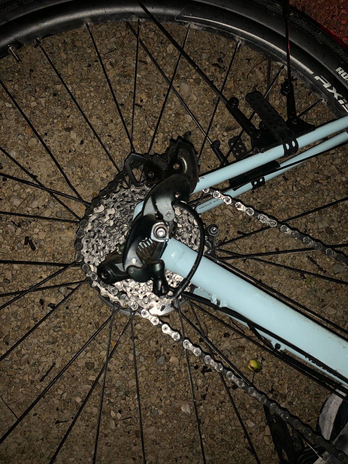

ich habe gestern gerade die ersten 20 km von einer längeren Tour hinter mich gebracht als sich mein Schaltwerk um meine Kassette gewickelt hat. Ich fahre ein Specialized Diverge Elite E5 und bin damit bis auf die Schaltung auch sehr zufrieden. Ich fahre sehr viele sehr lange Touren und dazu noch dreimal die Woche 30 km und das natürlich mit einem recht hohen Tempo(Fahrrad ist 2/3 Jahr alt). Ich geh mal davon aus dass die GRX nicht dafür gebaut ist, zumindest hat sich das von Anfang an so angefühlt, die Kette ist Anständig gesprungen oder ganz raus gesprungen oder hat unsauber geschalten, Geräusche gemacht etc.. Bis sie dann halt ganz nachgegeben hat :confused:.
Ich werde mir jetzt natürlich nicht noch einmal die GRX einbauen lassen, jedoch habe ich augenscheinlich nur die Tiagra als Alternative, da die Ultegra 11 Gänge hat. Leider habe ich nicht sehr viel Ahnung von von der Kompatibilität aber ist das überhaupt möglich bei meinem E5(Link zu verbauten Teilen ist oben) auf eine elf Gang Ultegra zu wechseln (würde auch Laufrad wechseln)
Beste Grüße aus Franken!

Willkommen im Forum,
Schön, dass du dein Rad oft nutzt. Es scheint dir zu gefallen. Ich habe ein ähnliches aus 2019 mit der Sora Schaltung. Ich fahre es sehr gerne und bin bei fast 10 Tkm. Die Sora funktioniert bei mir wunderbar.
Die Grx, unabhängig ob 10 oder 11 fach, ist auf alle Fälle in der Qualität höher als Sora einzustufen!
Grundsätzlich habe ich den Eindruck, dass deine Schaltung sehr schlecht oder gar nicht eingestellt war. Die Symptome hast du aufgezählt. Diese Symptome sind nicht "gottgegeben", sondern dringend abzustellen. Die Folge kann ein Totalausfall sein.
Meine Empfehlung ist, ein neues Grx Schaltwerk, montieren zu lassen. Alles andere ist zwar möglich, jedoch nicht erforderlich. Viel wichtiger ist es eine Werkstatt zu finden, die ihr Handwerk versteht!

Wenn bei deinem Rad das Schaltauge gerade und die Schaltung korrekt eingestellt ist wirst du keinen Unterschied merken ob da jetzt einen GRX oder Ultegra verbaut ist.
Die Verbesserung stellt sich nur durch die korrekte Einstellung der Schaltung ein! Tiagra ist das 10-fach Pendant für Rennräder. Grx ist für Gravel gedacht. Sollte jedoch funktionieren.
Fehlerdiagnose hinsichtlich Einstellung wurde hier schon genannt. Das Einzige was mir noch einfällt ist die Frage ob du den Shadow Mechanismus Kippschalter auf On hattest. Siehe Shimano Bedienungsanleitung.
