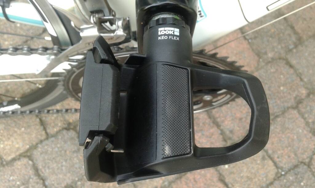

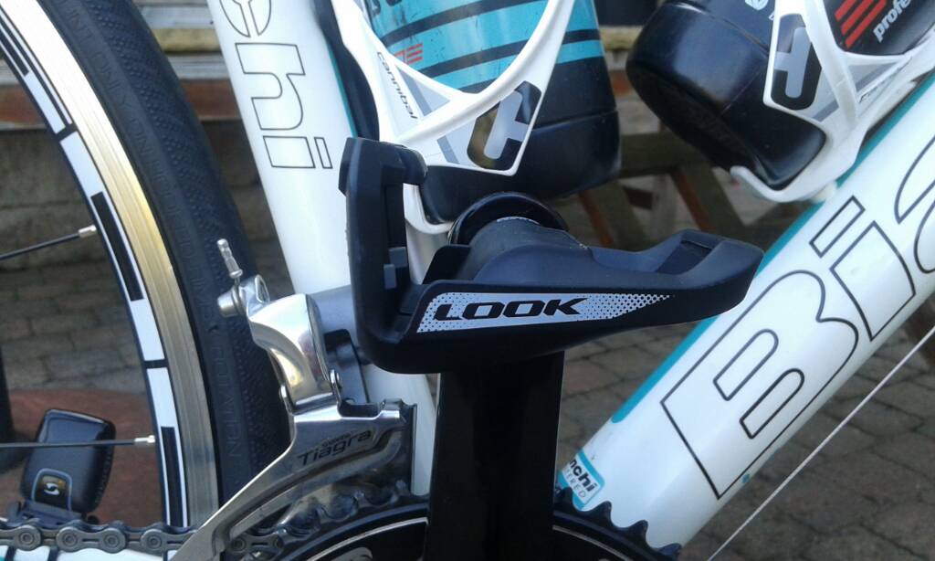

Habe mir gestern diese Pedale gekauft unter anderem auch weil mein rechter Fuß durch die Achillesprobleme sehr schmerzt durch das ein und ausklicken.
Das ein- und ausklicken funktioniert nun besser.
