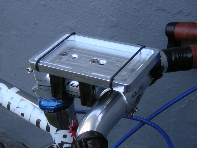

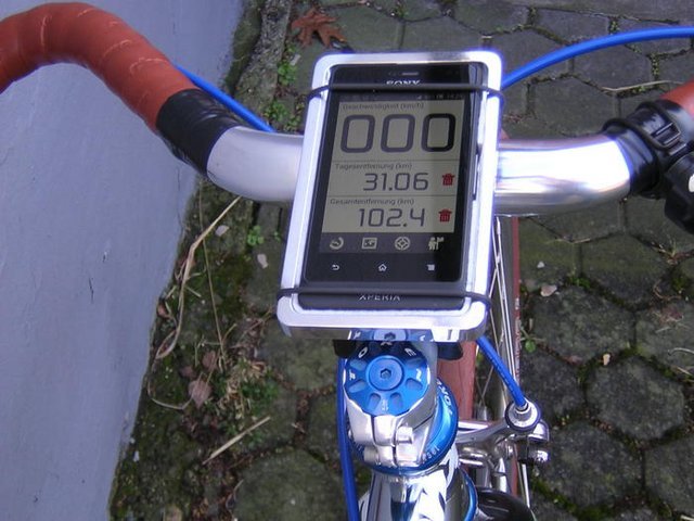

da ich im handel nichts gescheites finden konnte, habe ich eine halterung selbstkonstruiert.
vielleicht wird der ein oder andere daduch inspiriert...
10mm aluplatte, 7mm tief ausgefräst. der innere rand ist mit klebefilz ausgekleidet, sodass das gerät satt sitzt. zwei o-ringe überstreifen - fertig.

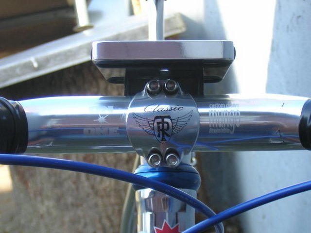

auf dem vorbau wird die halterung mit zwei kunststoffclips aufgesteckt. diese werden ursprünglich für die verlegung von 32er PVC-rohr verwendet, halten auf dem ritchey-vorbau bombensicher.

Warum hast du die Form nicht noch ein bisschen so gestaltet, dass das ganze nicht so mörderisch riesig wirkt? Z.B. nur die Ecken und sonst in X-Form? Außerdem sind die Wandstärken auch mit Sicherheitsfaktor 5, oder?

...Außerdem sind die Wandstärken auch mit Sicherheitsfaktor 5, oder?
Ist doch super: Kann man bequem auch mal die Getränkekiste abstellen.

leichtbau musste nicht unbedingt sein, dies ist mein singlespeeder, wird eh nur im flachland eingesetzt:
das ganze sollte schon recht stabil sein, damit es durch vibrationen an dem doch sehr starren rad nicht zerkrümelt.
seiten wegfräsen und ecken stehenlassen könnte man noch machen, guter hinweis.
Mit den Rohrschellen wirst Du nicht lang Freude haben. Das Material ist spröde und verträgt keine UV-Strahlung.
