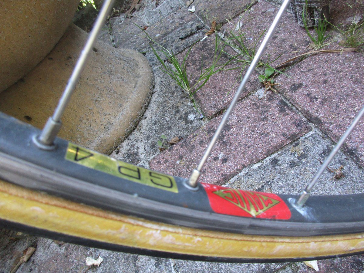

Hallo habe vor einiger Zeit ein Rad erstanden, bin mir allerdings nicht sicher um was es sich genau handelt. Mein Tipp ist Sloughi Criterium. Weiß zufällig jemand aus welchen Columbus Rohren der Rahmen gefertigt ist? Der Aufkleber ist leider nicht mehr ganz da.
