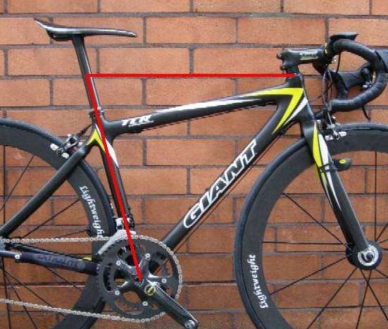

es ist einfach ein geiles bike...jetzt werd ichs dann mal vermessen gehen und schaun ob es denn für mich passen würde, es ist nämlich das modell vom letzen jahr das ich anstelle von 2000€ für 1500€ bekommen würde, aber die größe soll unbedingt passen, sonst machts keinen spass.
wie weit dürfen die größen beim geslopten rahmen von meinen gemessenen abweichen (in cm, ungefähr)?

Ignoriere beim Slopingrahmen das Gefälle, miss die Oberrohrlänge vom Steuerrohr horizontal und die Höhe von dem sich ergebenden Schnittpunkt bis Mitte Tretlager.
danke das war mal eine klare aussage
jetzt gehts mir wieder gut...allgemeine verunsicherung macht sich vom acker...
