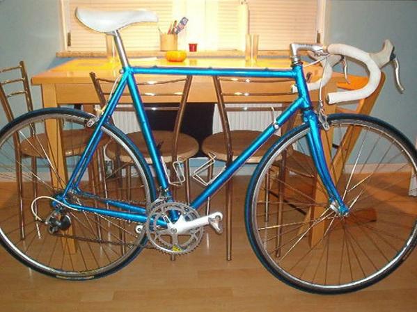

kann man denn so einen Point Kettenspanner an jedem Rad montieren? Ich überlege gerade mir dieses Rad als Single Speed umzubauen:
Gruß,
stylerix
Gruß,
stylerix
das teil hat doch sicher horizontale Ausfallenden. Dann kannst du ohne Spanner die Kette spannen einfach das Hinterad im Ausfallende verschieben, so spannst du die kette.
