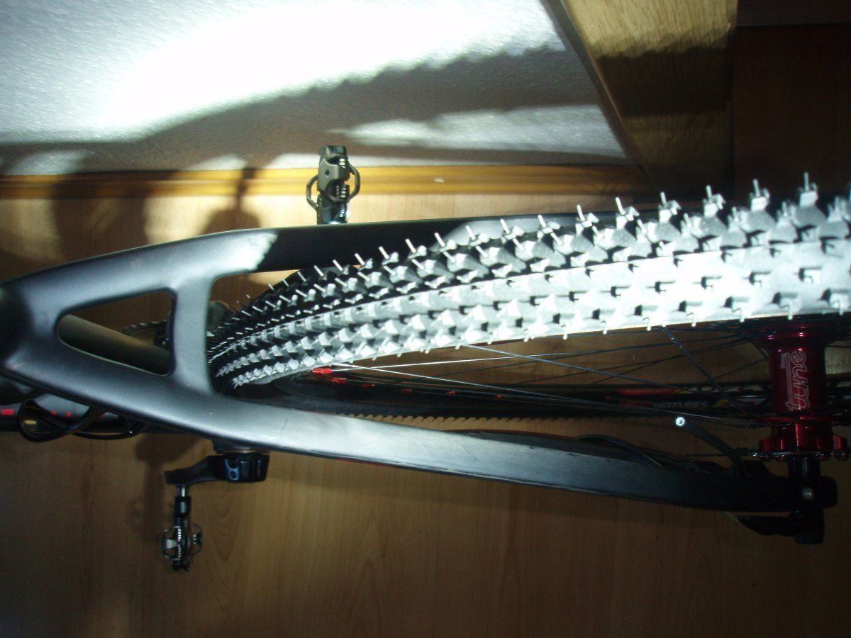

Rahmen mit einer Reifen "Freiheit" von nur 33mm können bei Matschrennen Probleme machen.
Reifenfreiheit ist genug!" Plateau" hinter den Tretlager ist bei Carbonrahmen üblich!!! Als Fachmann sollte man das Wissen. Kann natürlich auch sein das Alu der Wunderwerkstoff im Crossbereich ist! Hab noch nicht so die Crosserfahrung;)
Der perfekte Crossrahmen hat kein Plateau und dieses ist auch keinesfalls ein Muss bei Carbonrahmen..
Fürn nen Gravelrahmen ok, nicht für einen Crossrahmen.
Käme für mich persönlich nie in Frage.

Insbesondere, wenn man nur ein Rad hat ist die Matschfreiheit elementarst.
Bei den Kriterien, die einen guten Wettkampf Crosser ausmachen, steht Matschfreiheit an erster Stelle.
Ich glaube wenn du etwas tiefer in der Materie wärst, (google doch einfach mal) dann weißt du wichtig das ist.
