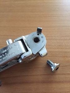

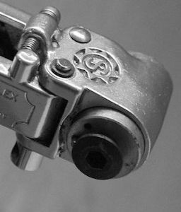

Ich hab' da mal - unwissend wie ich bin ... :confused: ... - ein Thema an die Simplex-Spezialisten:
In der Bucht schwimmt gerade ein SLJ Schaltwerk in guten Zustand und ohne verkratzte Gehäuseteile. Von hinten sieht das so aus:
Wenn ich ein SLJ Schaltwerk ansehe, dass bei mir im Regal liegt, sieht das aber so aus:

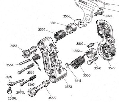

Also fehlt bei dem Bild ganz oben wohl 3563 - und 3561 steht irgendwie zu weit raus.
Nun meine Fragen:
- Wie bekommt man denn 3557 da raus?
- Steckt der vordere Zapfen von 3557 in 3563 drin?
- Braucht man da Spezialwerkzeug dazu, um 3557, 3559 und 3563 wieder zu "verheiraten", wenn's mal auseinander war?
- Wird 3561 irgendwie fixiert?
- Hat jemand das Plättchen 3563 in der Krabbelkiste übrig?
Oder sollte man da besser die Finger von lassen und sich ein "vollständiges" macken- und kratzerfreies SLJ angeln?
Danke vorab für Eure Hilfe.

Wie sieht denn das SW in der Bucht von vorn aus? Tendenziell würde ich das eher nicht nehmen. Kann sein, daß die Bolzen falsch sind, dann ist es ein verbasteltes Teil...
So ein Plättchen 3563 hätte ich evtl. noch. Ich meine, ich hätte erst kürzlich so eines verschickt...
Vorsichtig abhebeln rundherum mit flachem Schraubenzieher
Ja
Nein, nur Heissluftföhn und Eisspray sind empfehlenswert. ACHTUNG: Man muß die Feder 3559 vorher spannen bevor man wieder alles zusammenfügt - geht mit dem Inbus vorne. Dann 3557 kalt machen vorne und 3563 erhitzen und wieder aufpressen. Mit der Methode kann man die ersten Zehntel mm mit dem Finger aufdrücken. Den Rest einfach mit einem breiten Durchschlagstift aufschlagen und dabei die andere Seite des Schaltwerkes auf ein Stück Holz legen - fertig
Ja, in den Bohrungen. Es kommt darauf an wie hoch Du die Schaltwerk Spannung brauchst. Ich habe eines mit 14-26 auf +/+ gestellt (ich glaub im Loch selber gibt es auch 2 Bohrungen) und das funktioniert super.
Edit: Oder 3561 hat auch 2 Bohrungen - ist schon etwas länger her...
Solange Du also nicht mit dem "Inbus" 3557 lösen willst - kann gar nix passieren ;):daumen:
Ja
Nein, nur Heissluftföhn und Eisspray sind empfehlenswert. ACHTUNG: Man muß die Feder 3559 vorher spannen bevor man wieder alles zusammenfügt - geht mit dem Inbus vorne. Dann 3557 kalt machen vorne und 3563 erhitzen und wieder aufpressen. Mit der Methode kann mann die ersten Zehntel mm mit dem Finger aufdrücken. Den Rest einfach mit einem breiten Durchschlagstift aufschlagen und dabei die andere Seite des Schaltwerkes auf ein Stück Holz legen - fertig
:daumen: Ah super - danke :). Irgendwie ist im Hinterkopf da grad so ein rotes Lämpchen angegangen :confused:: Ich glaube, bevor ich das an einem erhaltenswerten Teil probiere, such' ich mir lieber erstmal noch ein abgerammeltes Ding zum Üben ... :D

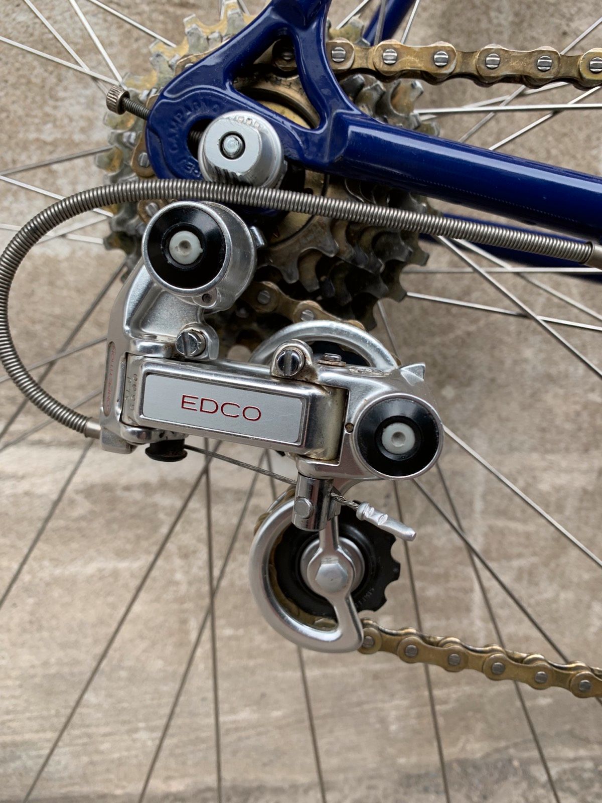

Nachdem möglicherweise an meinem ersten Rennsportrad vor mehr als 40 Jahren ein recht einfaches Simplex-Plastik-Schaltwerk hing (kann mich nicht so richtig konkret erinnern), bin ich erst jetzt etwas unerwartet wieder (indirekt) mit Simplex in Kontakt gekommen:
Mein kürzlich erworbenes Nöll Pro mit Edco Competition Ausstattung hat ein umgelabeltes SLJ 6600 Schaltwerk:
Sehe ich das richtig, dass dies praktisch das Top-Modell der gesamten Simplex-Geschichte ist?

War es wirklich so schlimm?
Bis jetzt schaltet es bei mir problemlos - scheint aber auch beinahe ungebraucht zu sein.
Ich hab so‘n ebenfalls umgelabeltes Super LJ 6600 an meinem La Redoute-Motobecane C7 oder Prolight Replika-Aufbau (...Basis ist ein Vitus 979) - es war mein erstes Simplex SW überhaupt und ich war überrascht wie gut es funktioniert
...etwas später hab mir dann noch ein authentisches Peugeot PX10-DU mit einem LJ 4000 CP aufgebaut, das damals auch von der Equipe Shell-Peugeot-MICHELIN benutzt wurde - sein vorteil war aber wohl mehr das geringe Gewicht von ca. 173 g aufgrund des Schaltwerksjörpers aus Delrin-Kunststoff.
Beide Schaltwerke funktionieren m.A.n. nicht schlechter als ein Campagnolo, Shimano, MAVIC oder Suntour. die ich auch an meinen Rädern habe
Die Schaltungen funktionieren ganz gut. Die Kritik der Juroren betrifft wohl eher die fehlende Modernität der Schaltungen, denn die sind im Prinzip aus den 60ern.
Ich hatte mal eine SLJ, die hat ganz unauffällig funktioniert, bin aber auch wenig (oder gar nicht) damit gefahren.
Dann hab ich sie verkauft und eine Critérium rangebaut, gleichzeitig mit der 650b-Konversion. Das Schaltverhalten (besonders die Leichtgängigkeit) hat mich tatsächlich ziemlich begeistert.
Ich habe eine SLJ6600 montiert und bin sehr angetan davon (Zusammen mit dem SLJ Umwerfer und den Schalthebeln).
Sie funktioniert -meiner Meinung nach- besser als z. B. eine Nuovo oder Super Record (sollte ja auch klar sein. Beide befanden sich am Ende ihres Produktzyklus)
Das Disraeligears etwas gegen französische Schaltwerke hat, ist ja offensichtlich. Keine Ahnung, warum.
Gewicht hatte ich damals mit 197g notiert.
Nachteile: Funktioniert am besten mit 53/42 vorne und 13-19 hinten. 13-21 sind auch kein Problem, aber bei 13-24 ist einfach Schluß (Das hatten wir hier mal diskutiert und es gibt auch Mitforisten, die da anderer Meinung sind).
