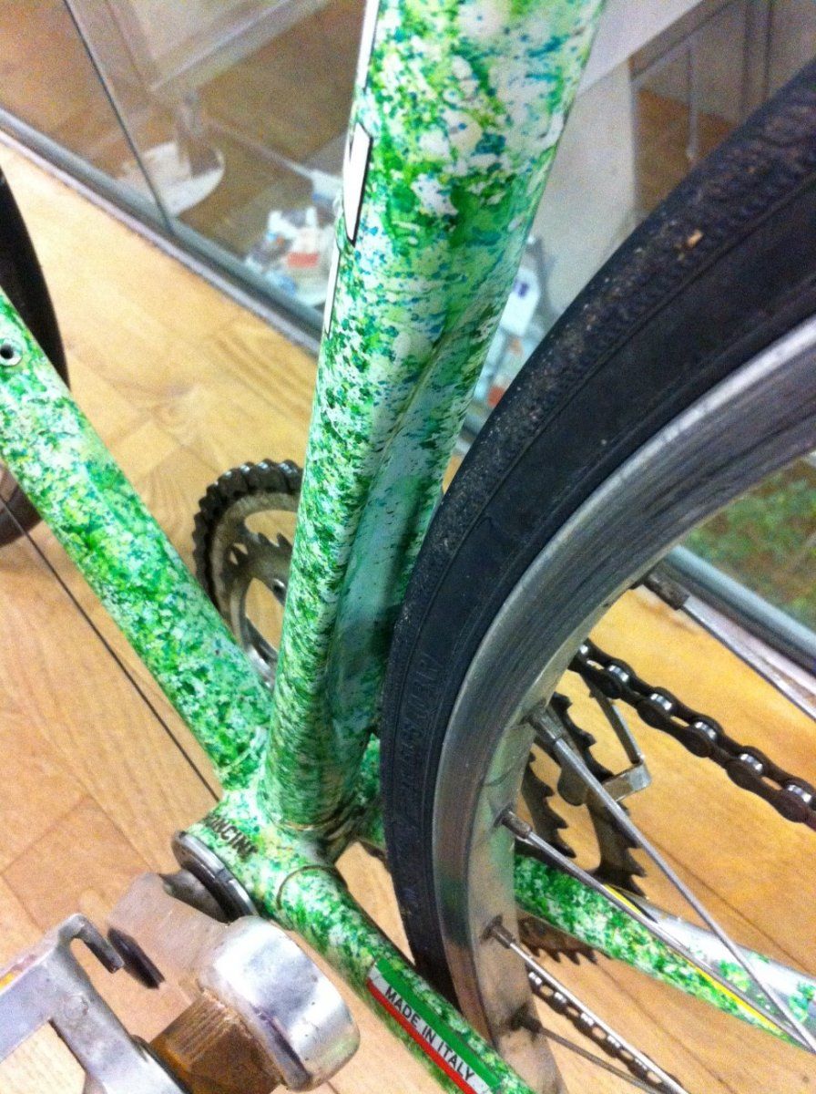

Columbus kann nicht verhindern, daß Rahmenbauer, aus welchen Gründen auch immer, das Sitzrohr mit dem dickerwandigen Ende in die Sattelmuffe und mit dem dünnerwandigen in die Tretlagermuffe löten.
...ich hab lange drüber nachgedacht, warum mir dieser Satz unlogisch (in Bezug auf mein Simoncini) vorkommt; heute morgen ist es mir eingefallen: weil der Rahmenbauer dann die Aero-Beule (gibts da einen Fachbegriff für ?) an die falsche Stelle positioniert hätte...
...ich denke, das wäre aufgefallen ! Das Gewicht bleibt also erstmal ein Rätsel....
EDIT: Könnte es sein, dass das Sattelrohrmaß garnicht 26,8 ist, sondern 27,0 ? Es war zwar eine 26,8 Stütze verbaut und das Sattelrohr sieht nicht "zerquetscht" aus, aber der Rahmen war ansonsten auch eher schlampig aufgebaut. Eine 27,2 habe ich mal versucht einzusetzen, ging nicht; einen 27,0 habe ich leider nicht zum Ausprobieren... Kriegt man das irgendwie raus (ohne probieren) ?
Messen? Oder mach die 26,8 rein und schau dir den Schlitz an. Wenn der eher zu geht oben, dann gehört vielleicht eine größere Stütze rein. sitzt die Stützen denn kompplett spielfrei?

Ich denke mal sicher vorher, aber viellleicht auch vom Rahmenbauer selber, der könnte ja dann entscheiden, wohin er sie drückt. Vielleicht hat er das Rohr ja auch an der falschen Stelle gedrückt und wollte es nicht wegschmeißen?
:D ...das wär mal ne coole Antwort von Simoncini: Achja, das Scheißding, das wir falsch zusammengelötet haben und dann extra so lackiert haben, dass das bloß keiner kauft... (wenn wir es weggeschmissen hätten, hätten wirs bezahlen müssen) sag bloß, das hat echt einer gekauft in diesem kotzgrün...
