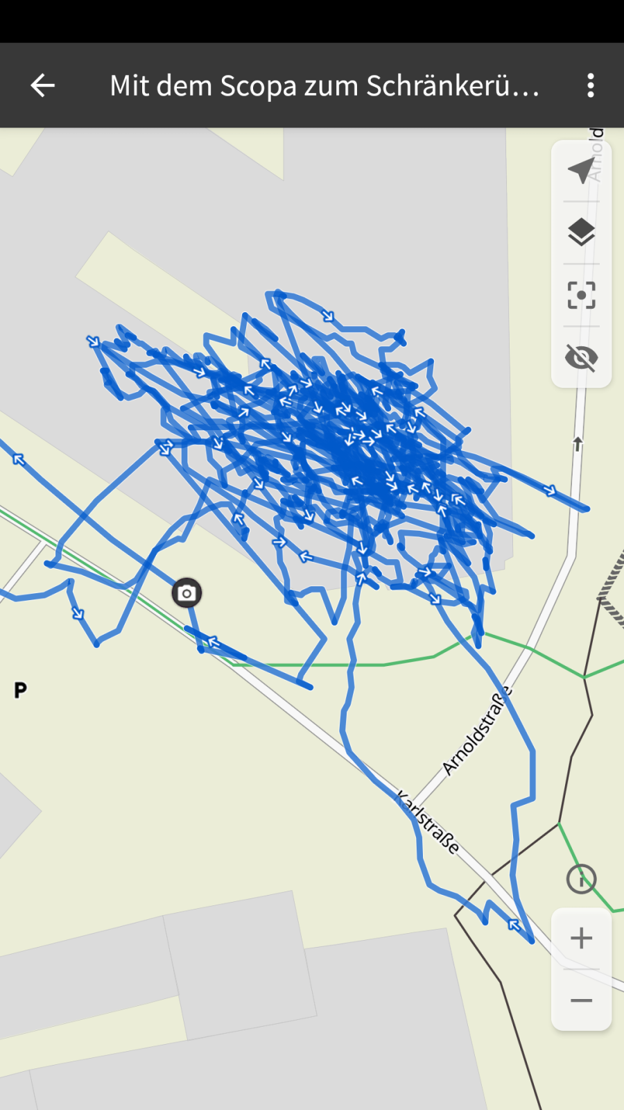

Wenn der ROX in der Autopause die Verbindung zum Speedsensor verliert, wechselt er zu GPS-Geschwindigkeit, wird wieder aktiv und unternimmt einen virtuellen Spaziergang durch die Umgebung. So ist's mir zumindest bei der letzten Tour passiert. Sicherer ist das manuelle Stoppen der Aufzeichnung.
Das hab ich auch, aber nur wenn ich drinnen bin und der rox sich das gps Signal durch die Fenster suchen muss oder anderweitig stark abgeschirmt ist.
Für den Fall gehe ich von Hand auf Pause.
LG Klaus
Diese virtuelle GPS-Strecke hatte ich auch schon während einer manuell gestoppten Aktivität, allerdings wurde sie dann nicht in den Geschwindigkeitsverlauf mit aufgenommen. Das gleiche passiert z.B. auch bei einer Bahnfahrt mit gestoppter Aktivitat, da entsteht eine gerade Linie zwischen Start- und Zielbahnhof. Das wurde hier oder bei MTB-News schon diskutiert und vom @SIGMA-Support für normal erklärt.
