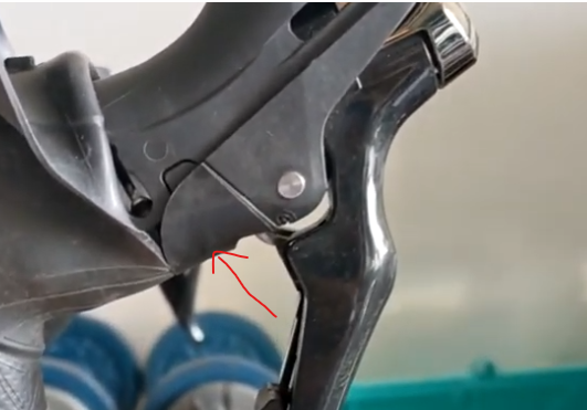

Seite gestern, mitten in der Fahrt, schaltet mein Hebel Ultegra ST-6800 aus 2018 für hinten nicht mehr richtig.
Ich kann immer auf kleinere Ritzel schalten, aber nicht auf größere. Nach einem Schaltvorgang nach klein, geht einer nach groß.
Beim ersten Anschauen sieht man, dass der Schaltzug(??) beim Schalten nach klein ausrastet (oder so ähnlich) - aber keine Ahnung, ob das vielleicht immer so ist.
Bilder sagen mehr als Worte, daher ein video, da siehgt man auch das ein-/ausrasten:
Jemand eine Idee? Vielen Dank im Voraus.

Hello again,
Neuer Zug ist da, Zug ausgebaut - hat damit aber nix zu tun.
Habe den Shfiter jetzt halb abgebaut (Bremskabel noch drin).
Jetzt wirds merkwürdig:
Wenn ich den Shifter um 180 Grad drehe (auf dem Kopf), funktioniert er, drehe ich ihn wieder auf normal, hängt er. Startet irgendwo um die 90 Grad oder so.
Bin grad völlig planlos, was das ein kann. Feder sehen ok aus (aber die ersten aus der Nähe).
Jemand noch ne Idee zum Testen?
Gruß, Kai

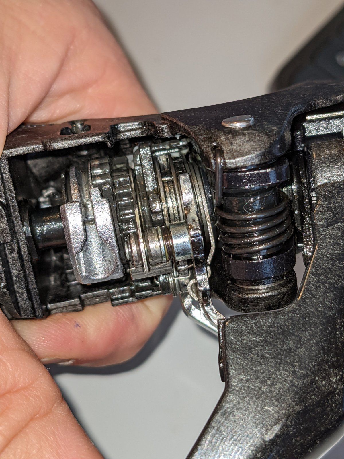

Hast du schonmal den Deckel vorne entfernt und reingeschaut?
https://si.shimano.com/api/publish/storage/pdf/de/dm/ST0002/DM-ST0002-05-GER.pdfSeite 23
Ja, ist ab, und ich hab > 100 mal rauf und runter, um irgendwas zu sehen, was geht oder nicht geht. Ich dreh das Ding ein paar Grad und es geht nicht mehr - ich seh keinen Unterschied.
Eben ein paar Fussel gefunden und raus. aber nix... Wollte Video machen, aber da fehlt grad ne 3. Hand... Muss die GoPro aufbauen.

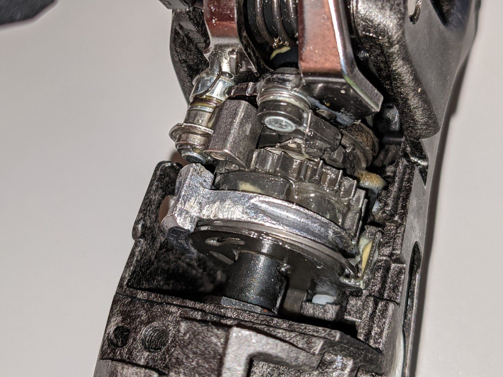

Da ist drinnen eine bestimme Feder ausgehängt, bzw. halb zurückgedreht. Rep. ist aber was für geschickte Hände, hast die?
Ich mache gleich noch ein Video, hab erst mal komplett ausgebaut.
Geschickte Hände könnte gehen🤔. Aber evtl. brauch ich noch das "SpezialWerkzeug", das wieder kein Store beides gleichzeitig anbietet:confused:
Anbei ein Video,
erste Reihe - auf dem Kopf - läuft durch,
zweite Reihe - shifter drehen, bleibt nach 2-3 x hängen. Geht aber wieder frei.
dritte Reihe - weiter runter, blockjiert quasi gleich.

Also pointex hat mir was geschickt, danke dafür, hilft mir aber nicht genug. One Detail-Bild Original komm ich nicht weiter, weil alles normal aussieht.
