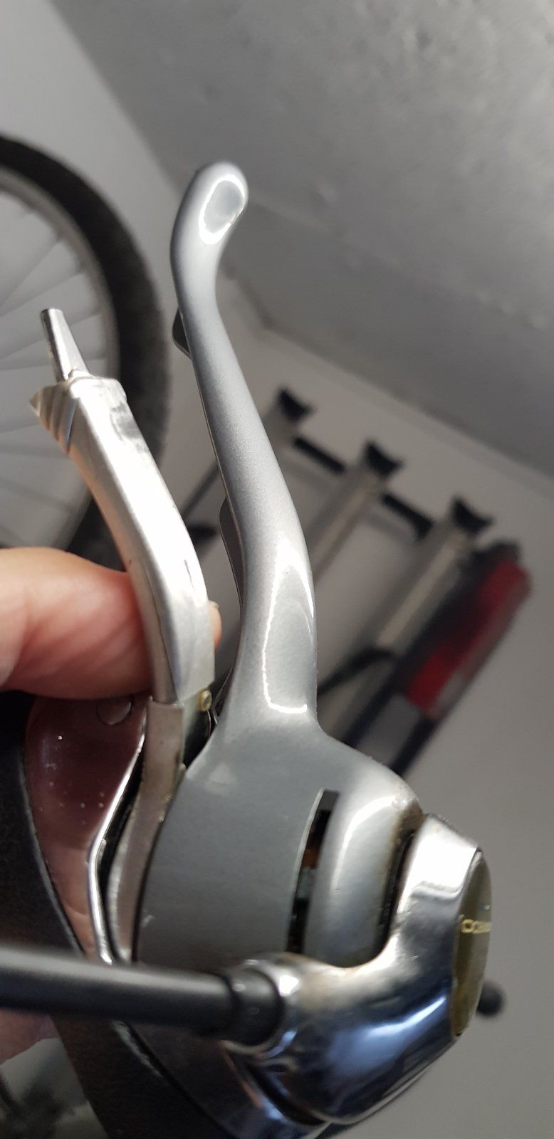

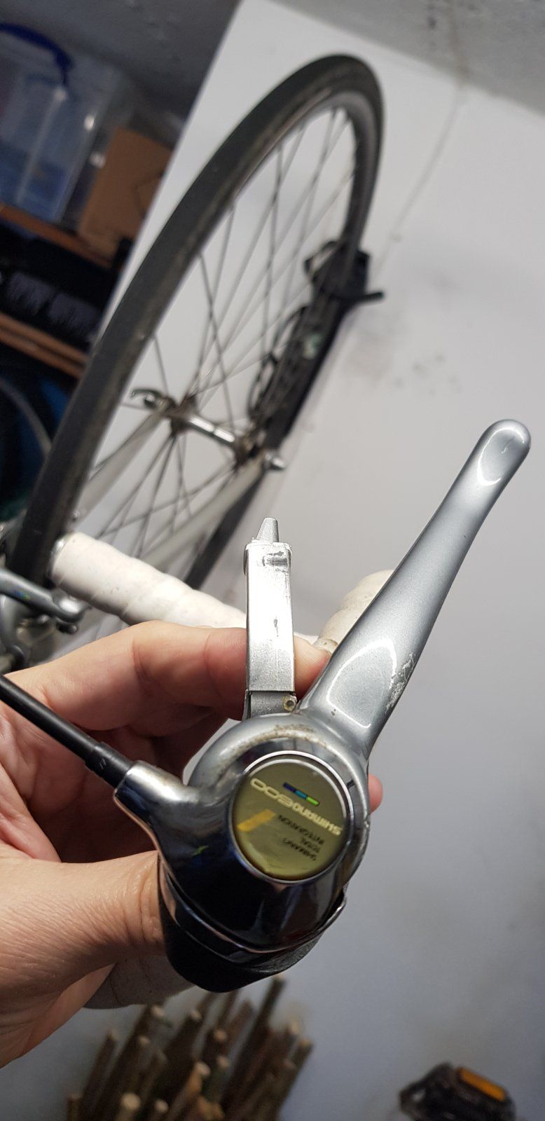

An meinem über 30 Jahre alten Schätzchen mit Shimano 600 Tri Color ST-6400 ist beim ganz normalen Schalten am rechten Schalthebel die Kunstoffummantelung des Hebels abgebrochen (siehe Fotos).
Schalten lässt sich am verbliebenen Metallteil noch butterweich wie am ersten Tag, allerdings ist es viel zu kurz und recht scharf. Aus sentimentalen Gründen würde ich mein Schätzchen gerne ab und zu noch weiter fahren, was so momentan kaum möglich ist.
Kann ich evtl. nur das Konsttoffteil oder den Hebel ersetzen?
Ich bin dankbar für jeden Tipp.

... Aus sentimentalen Gründen würde ich mein Schätzchen gerne ab und zu noch weiter fahren, was so momentan kaum möglich ist.
Kann ich evtl. nur das Kunsttoffteil oder den Hebel ersetzen?
Nicht nur sentimentale Gründes sprechen unbedimgt für Weiternutzung, die Dinger sind fast unkaputtbar, womit ich jetzt die Mechanik meine.
Für beide Lösungen braucht man ein Spenderteil, nicht so leicht zu bekommen (s.o.) und im Falle des ganzen Hebels mit totaler Demontage verbunden. Zwar machbar, würd ich mir aber nicht antun. Ich nehme an, das alte abgebrochene Teil ist nicht klebbar? Ich als Tischler könnte mir ein geschnitztes Holzpäddelchen vorstellen, für einen 3D-Druck-Ersatz wär der Aufwand doch ziemlich hoch.

Das abgebrochene Teil habe ich leider nicht gefunden. Ich war recht zügig auf einer vielbefahrenen Straße unterwegs. Ankleben scheidet daher leider aus.
Holzpäddelchen oder 3D-Drucker klingt schonmal ganz gut.
würde mich ja glatt anbieten, aber zuerst müsste ja das passende patente Loch ins Holz, habe natürlich keine Vorlage, auch nur noch einen linken RX100 aus der Gen. Besser wäre auch @Canasso , der Restaurator! Für ihn ne Fingerübung.
