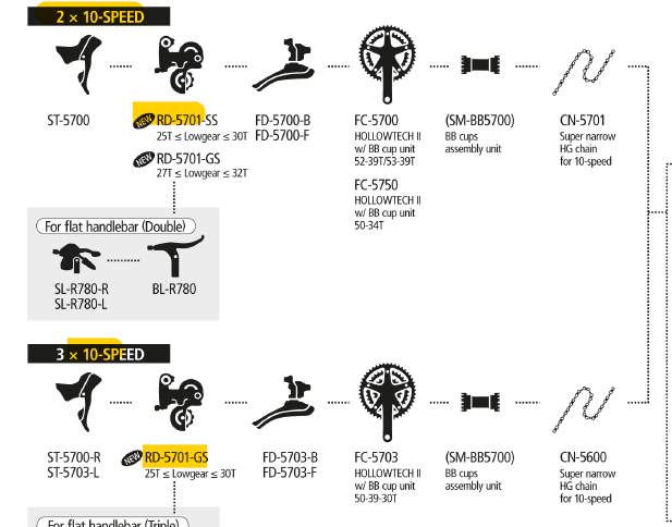

Hallo Freunde, hoffe ihr könnt mir sagen ob das etwas einfacher zu bekommende kurze SS Schaltwerk RD 5071 bei 3x10 für eine 12-30er Kassette ausreicht oder ob ich leider weiter nach einem recht seltenen langen GS ausschau halten muss. Lieferzeiten für Neue sind ja derzeit schrecklich 🙈
Habe Kurbel 50-40-28
Die Angaben für beide Schaltwerke sind folgende:
Ausführungen:​
kurz:
  • Käfiglänge: SS
  • Maximale Zähnezahl größtes Ritzel: 30 Zähne
  • Minimale Zähnezahl größtes Ritzel: 25 Zähne
  • Maximale Zähnezahl kleinstes Ritzel: 14 Zähne
  • Minimale Zähnezahl kleinstes Ritzel: 11 Zähne
  • Maximale Differenz vorn: 16 Zähne
  • Gesamtkapazität: 34 Zähne
lang:
  • Käfiglänge: GS
  • Maximale Zähnezahl größtes Ritzel: 30 Zähne (bei 3-fach) oder 32 Zähne (bei 2-fach)
  • Minimale Zähnezahl größtes Ritzel: 25 Zähne (bei 3-fach) oder 27 Zähne (bei 2-fach)
  • Maximale Zähnezahl kleinstes Ritzel: 14 Zähne (bei 3-fach) oder 12 Zähne (bei 2-fach)
  • Minimale Zähnezahl kleinstes Ritzel: 11 Zähne (bei 3-fach und 2-fach)
  • Maximale Differenz vorn: 22 Zähne (bei 3-fach) oder 16 Zähne (bei 2-fach)
  • Gesamtkapazität: 40 Zähne (bei 3-fach und 2-fach)
Du bekommst bei der Kurbel und Kassette eine Gesamtkapazität von
(50-28)+(30-12)=22+18=40
Daher ist auch meiner Sicht ein GS bei 3fach Kurbel Pflicht.
Guckst du Shimano-HP:
Interessant ist dass ich nach dieser Grafik eine andere Kette benötige. Die CN-5600er 🤔
