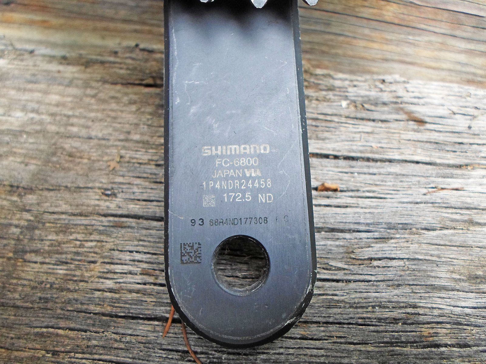

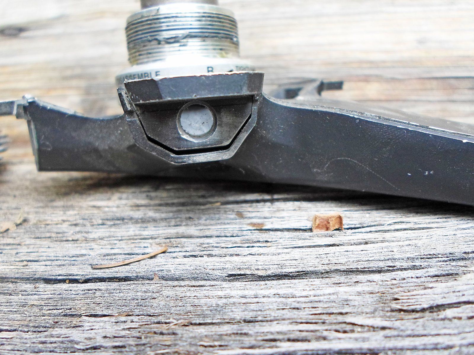

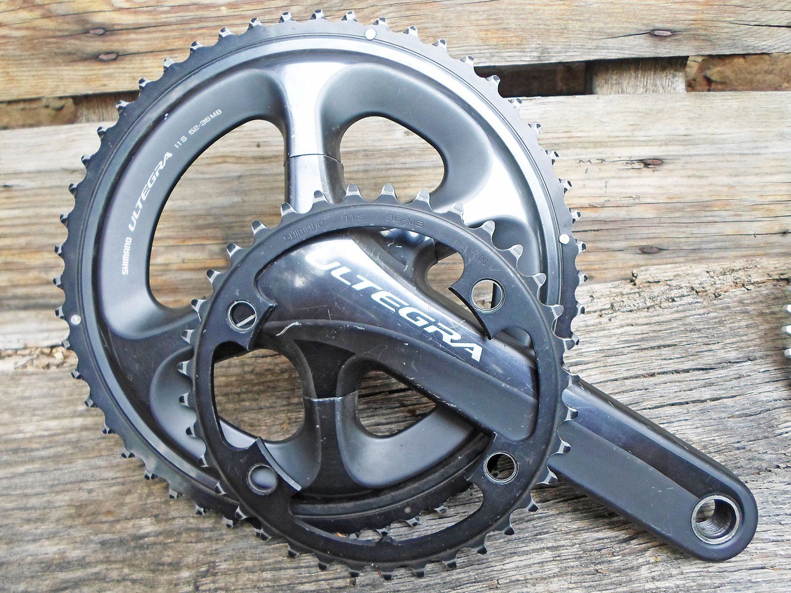

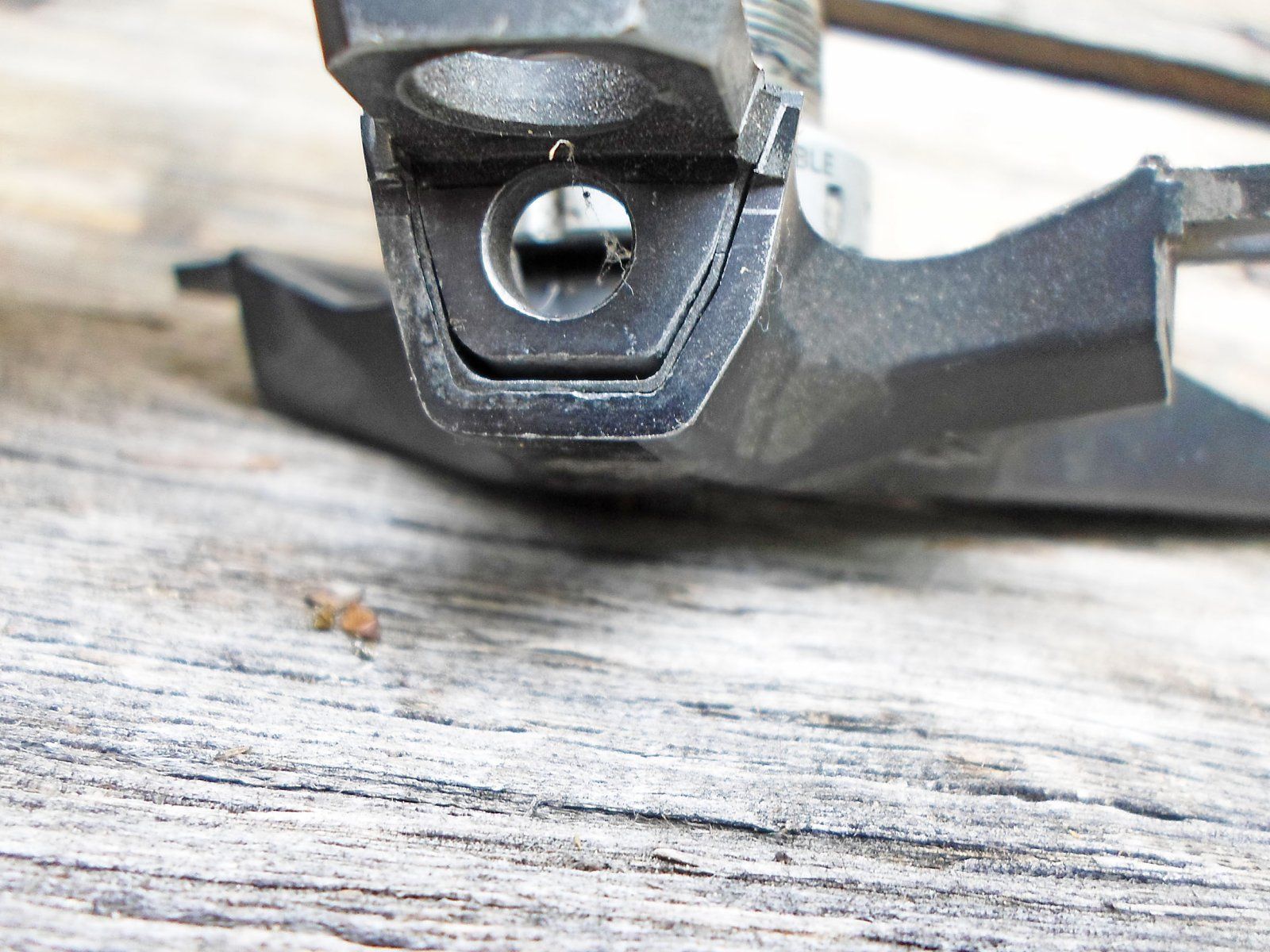

Meine Ultegra ist vom Produktionscode auch betroffen…wenn ich lese:
„Nur Verbraucher, deren Kurbelgarnitur bei der Inspektion Anzeichen einer Verbindungstrennung oder Delaminierung aufweist, erhalten eine kostenlose Ersatzkurbelgarnitur und einen kostenlosen Einbau.“ finde ich das schon merkwürdig, den die Kurbeln delaminieren ja irgendwann und das die an einem willkürlichen Begutachtungszeitpunkt noch i.O. sind, schliesst ja nicht aus das die später trotzdem noch reissen kann.🤷‍♂️ Halbgar das ganze imho.

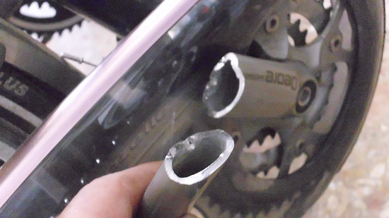

Bei geklebten Hohlkonstruktionen, wie der von Cannondale bspw. gab´is schon einige Berichte und Bilder über Rissbildungen und Bruch- obwohl da kein (Salz-) Wasser eindringen konnte...also eher reine Dauerschwing-Ermüdung

Das Verfahren ist mir noch etwas unklar. Ich hab hier zum Beispiel eine ungefahrene, die gelistet ist. Wird dieser Händlertest beim ungenutzten Neuteil irgendwas feststellen können? Bei einer ebenfalls gelisteten sind es ~70.000 km. Da würde ich aus dem Bauch heraus sagen: Wenn das Ding jetzt nicht Schrott ist, passiert da auch nichts mehr. Hat jemand zufällig einen Überblick nach welcher Nutzung diese bekannten 4500 fails aufgetreten sind so im Schnitt? 🙃
Also gar kein Bock. Glaube, die Jungs hier im Radladen sagen echt danke, wenn ich mit Stand jetzt 4 Kurbelsätzen da auflaufe... um dann mit denen wieder nach Hause zu gehn. Karma für jahrelange schramwitze
Eine definitiv vor dem Stichtag hergestellte 9100 ist gleichzeitig nicht gelistet, check ich auch nicht so ganz.

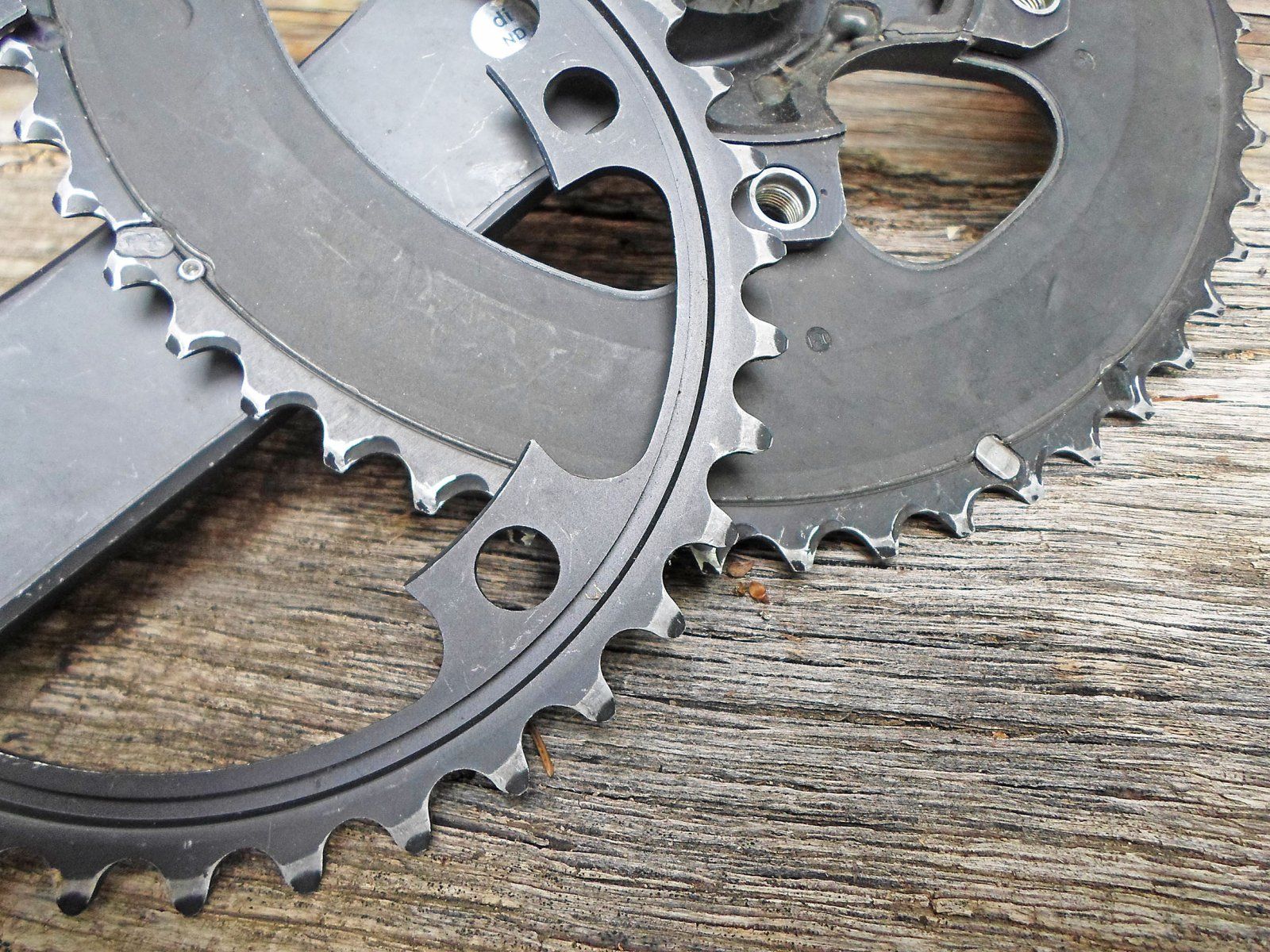

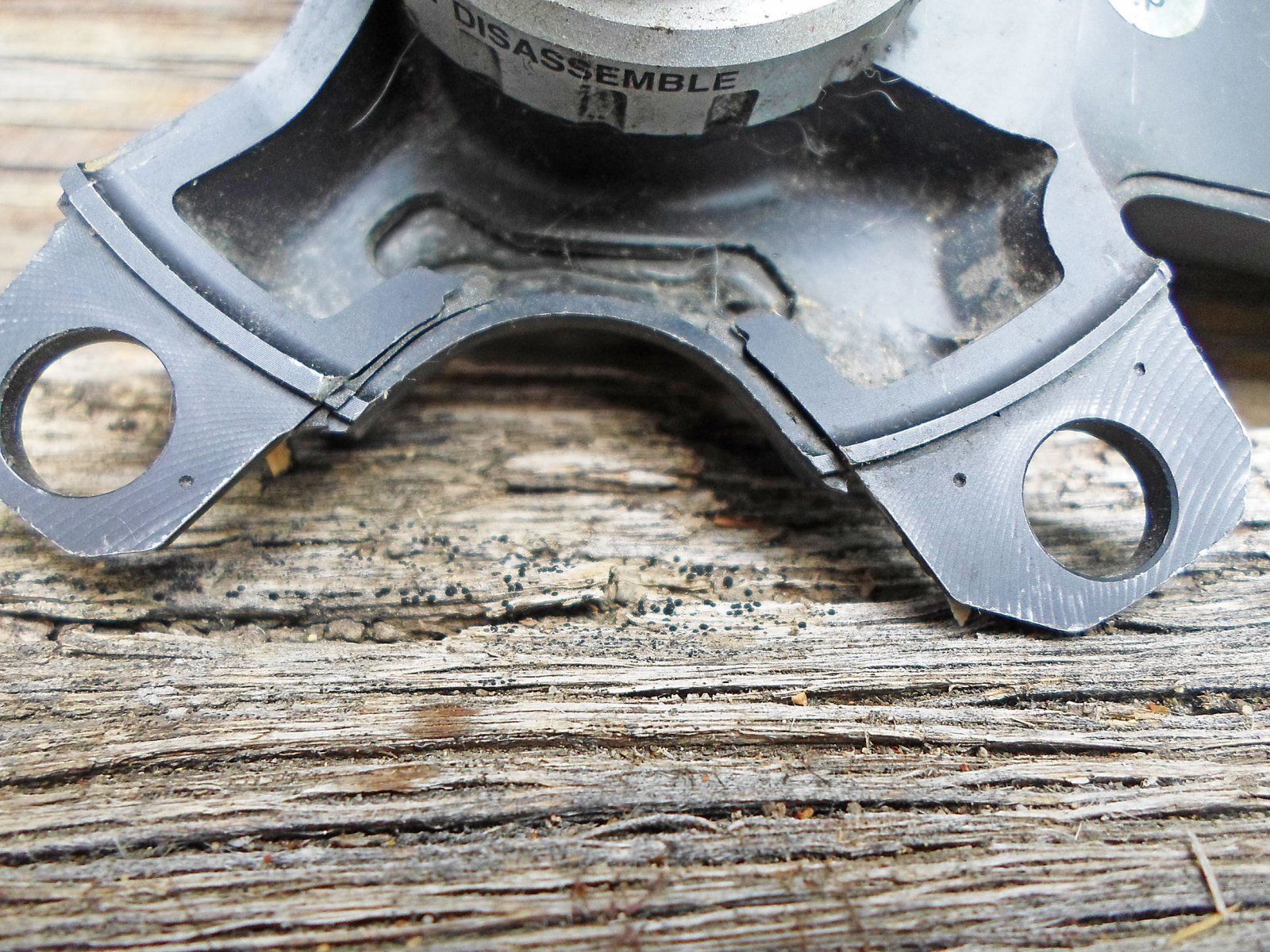

Ultegra 6800
