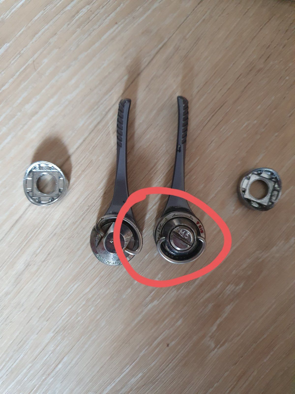

1) 0€ - Dreh den Schalter bei deinen 1055 von SIS auf Friction, und alles ist gut, nur keine Rasten mehr beim Schalten sondern du musst die Stellung je Gang vom Hebel nach Gefühl finden. Wenn du gerastet willst musst 2-4 wählen

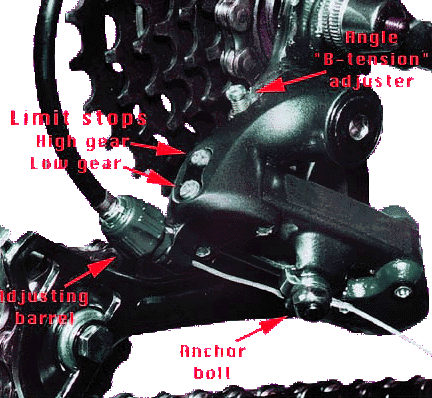

das Problem ist das auch im Friction Mode das Schaltwerk bei den zwei großen Ritzel anliegt.
ich finde aber nirgendwo eine kleinere Kassette als eine 28t zu kaufen.
Glaube auch nicht das andere Schalthebel dies beheben.
Danke für die Ausführliche Antwort.
Versuch es mal mit dem "Angle B-tension adjuster", einach nur weiter reinschrauben, dann verändert sich der Winkel in dem das SW zu den Ritzeln steht und es liegt evtl. nicht mehr an.
