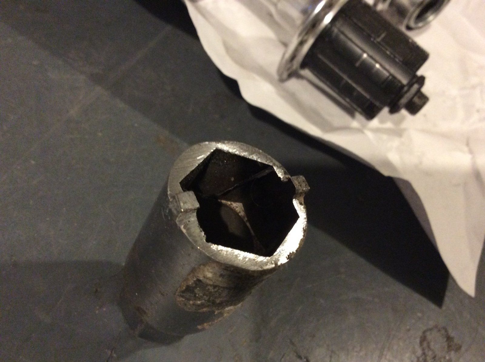

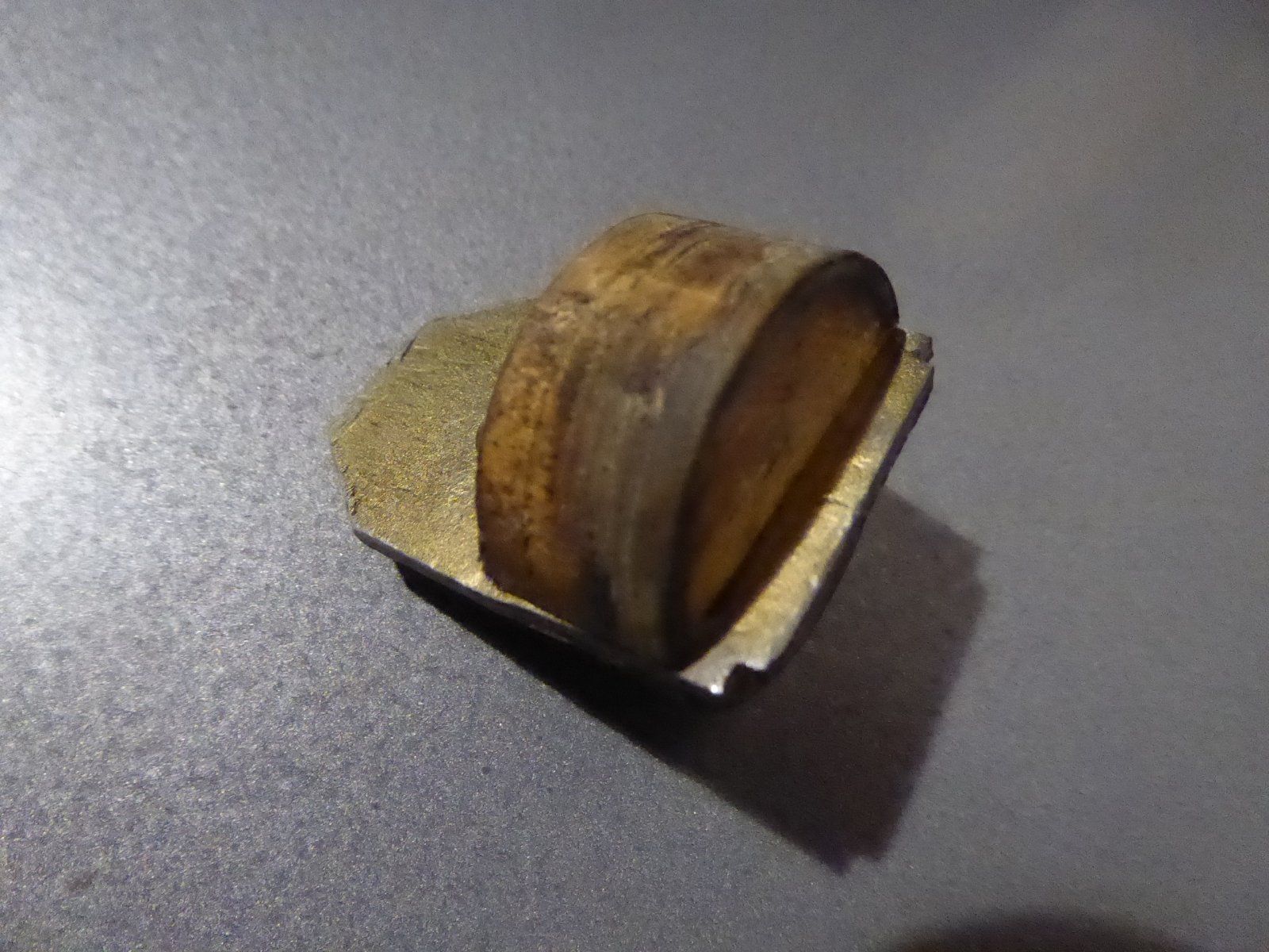

Na, man scheints ja sportlich zu nehmen, also zeig ich mal "mein Ding". @lagaffe und andere Profis sollten allerdings wegschauen, das ist unterste Schublade...
...hat aber gefunzt!:
Weil Tischla hab ich zwei gedrechselte Halbzylinder an einen viel zu weichen Baustahlrest, der entsprechend befeilt war, geschraubt. Es muss ja vor allem der Innendurchmesser passen! Iwie hab ich das dann mit Zangen gemacht, wahrscheinlich war der Körper noch auf der Nabe, is schon ne Weile her. Der Baustahl hat sich mächtig verformt, aber es hat geklappt. Danach kommt natürlich die Hölle mit diesen 19 Kügelchen - oder warns noch mehr?
Eines übrigens noch unbedingt beachten: an die Sperrklinken gehört auf keinen Fall Fett!!! Das hab ich übrigens damals falsch gemacht, war GsD ein wenig viskoses Zeux und der Freilauf funktionierte komplett geräuschlos:D .
