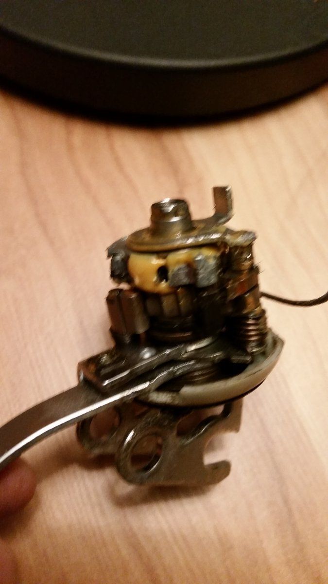

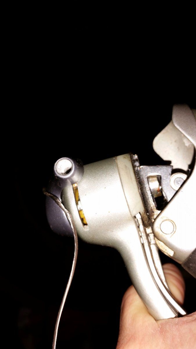

Hallo zusammen,
während der kalten Jahreszeit bastel ich gerade an einem alten Renner rum. Ich wollte die Züge erneuern und bei der Demontage am STI für das Schaltwerk habe ich definitiv einen Fehler gemacht. Die vordere Schraube habe ich gelöst und jetzt bekomme ich es nicht mehr in die Ausgangssituation und den Zug auch nicht raus....
kann mir jemand weiterhelfen??

Aber wieso guckt der Zug denn da aus dem Einfädelloch raus ?
An diesen STI geht ja einklich nix kapott, deswegen werden sie selten auseinandergenommen (das mit der verharzten Klinke - Rückschalthemmnis - bekommt man ohne Demontage hin.). Es sieht auf dem ersten Foto auch nicht nach kapitalem Klemmer aus. Kann man denn den Zug wieder in seine alte Lage fieseln, also wieder oberhalb der Austrittsstelle zurück ins Loch und durch das Langloch auf der anderen Seite nach außen ? Wäre nicht verkehrt, denn sonst erschwert die Steckhülse, in der der Nippel steckt, das Rausnehmen/verunmöglicht es womöglich. Sollte das gelingen, könnte man mit definiertem Zug am Zug & Rückschalten (kleiner Hebel) evtl. die Größtgangstellung zurückholen.
Die Kappe samt Außenzughalter braucht es dazu nicht (der STI kann nicht auseinanderfallen, weil kleiner und großer Hebel von hinten miteinander verschraubt sind), deren Montage ist aber ziemlich einfach, wenn die Rückholfeder des großen Hebels mit ihren Enden in den entsprechenden Löchern sitzt (in die richtige Richtung denken !).

Auf dem Bild hatte ich den Zug versucht anderweitig heraus zu bekommen...jetzt ist er wieder in der "Ausgangsposition"
Den definierten Zug am Zug habe ich wohl noch nicht gefunden...Schalter funktionieren, nur eben springen die "Gänge" nicht...vermute dahinter ein Zahnradsystem...

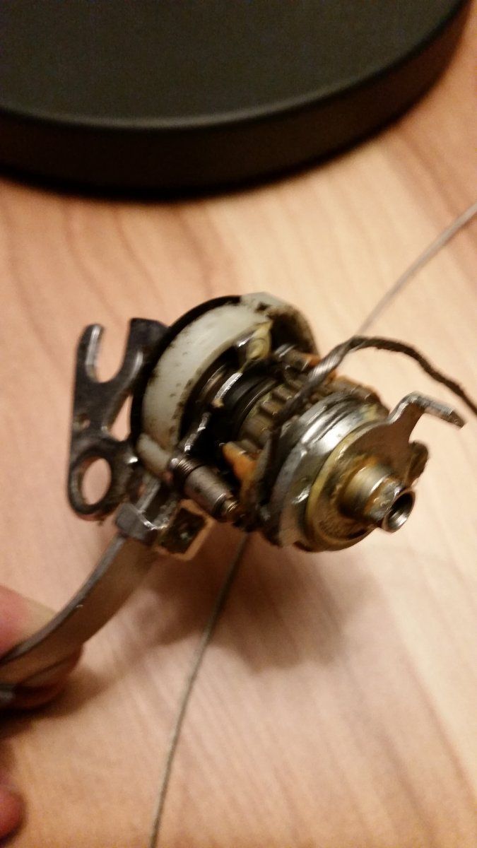

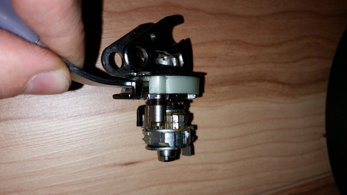

kann man Anhand der Bilder was erkennen, was das Problem sein könnte??
mehr nehme ich jetzt nicht mehr auseinander...reinige alles und versuche die Technik zu verstehen...
ich kann wieder "schalten" und jetzt sieht es so aus...

Hallo cklein,
ganz wichtig, diese keinen 2 Klinken müssen sich ganz leicht bewegen lassen. Ggf die winzigen Sprengringe entfernen, Klinken nach vorne ziehen und Öl drauf. Die Klinken müssen, wenn man sie wegdrückt, deutlich durch die Federchen zurückgedrückt werden.
Bevor du die Griffe zusammen baust sollte du diese noch etwas schmieren.

Ich hab jetzt mit dieser Generation nicht so die Mordserfahrung, ich fahre selbst so einen, und der hat nur immer mal wieder, gerade bei Kälte, das leidige Verschlonzsyndrom dieser Klinke, die in Deinem Beitrag 11 im ersten Foto prominent direkt vor dem Plastikteil "oben" zu sehen ist: die muss beim Betätigen des kleinen Hebels zunächst von einer Kante nach unten kippen, und das tut sie dann nur unwillig. Ansonsten habe ich mal einen 6400er(seeehr ähnliche Mechanik, wenn nicht identisch - außen allerdings anders) aus total zerlegtem Zustand wieder zusammengefriemelt, und das hat meine Vermutung bekräftigt, dass "die Dinger" eigentlich unkaputtbar sind.
