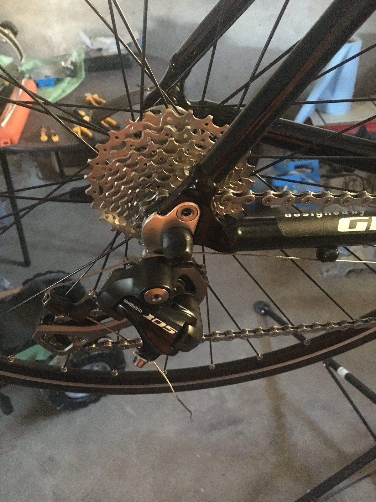

ich hätte als Anfänger hinsichtlich der Einstellung des Schaltwerks folgende Frage: ich habe mich bei der Montage des Schaltwerks (Shimano 105, langer Käfig) stets an die klassischen Regeln gehalten (habe ich in diversen Videos gesehen). Allerdings funktioniert das Schaltwerk so gut wie gar nicht. Also ich kann den Schalthebel betätigen soviel ich will, die Kette springt nicht in die nächsten Gänge. Liegt es daran, dass ich hinten beim Schaltwerk keine Hülle angebracht habe? Dort liegt nämlich nur der blanke Schaltzug. Siehe am Foto anbei. Vorher war der noch dran und da funktioniert das 105er Schaltwerk noch ganz gut. Darüber hinaus ist der Schaltzug auch nicht mehr der Beste, aber die Schaltung scheint ohne der Hülle gar nicht zu funktionieren. Habe ich mit meiner Vermutung recht? Vielen Dank im Voraus für eure Infos.
LG Didi
Was meist du welche Aufgaben die Hülle denn hat? Die ist nicht nur als Schutz da damit du dir die Finger nicht einklemmst oder Dreck dran kommt. Die Aussenhülle dient als einen Art von Widerlager und ermöglicht so erst das du Schalten kannst. Denn wo soll sich da was Abstützen um Spannung aufzubauen.
Schau dir keine Videos auf Youtube an schau dir lieber mal die Anleitung von Shimano genau an wo das Einbauen beschrieben ist.
