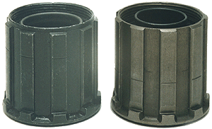

Für ein 11er Abschlußritzel braucht man einen HG-C kompatiblen Freilau (links):

Vielen Dank für die Antwort funbiker61! Mein Freilauf ist tatsächlich der Rechte. Aber da vorher auch eine HG Kassette verbaut war, dachte ich das wird passen. Es war mir nicht bewusst, dass es da Unterschiede in der Kompatibilität innerhalb von Hyperglide gibt. Eine aktuelle HG 13-xx Kassette sollte also passen, oder lieber neuen Freilauf bestellen?
"Es gibt zwei Lösungen für dieses Problem:
Man kann Hyperglide-C-Kassetten auf konventionellen Freilaufkörpern montieren, indem man zuerst einen zusätzlichen 1 mm-Abstandshalter auf den Freilaufkörper steckt, bevor die Kassette aufgesetzt wird. Das ist ein Standard-Abstandshalter, der üblicherweise für die Feineinstellung der Kettenlinie auf konventionellen Freilaufkörpern eingesetzt wird. Es kann bei manchen Anwendungen nötig sein, auf der rechten Seite der Achse einen Abstandshalter hinzuzufügen, speziell wenn man das Laufrad mit anderen Laufrädern austauschbar halten will, ohne dass Schaltwerk neu einzustellen.
Alternativ, kann man Aussparungen an den Enden der Stege eines älteren Freilaufkörpers schleifen. Das ist eine Aufgabe von fünf Minuten, wenn man Zugang zu einem Werkstattschleifer hat.
Wenn man ein 11-Zähne-Ritzel auf eine vorhandene Kassette montieren möchte, die ursprünglich ein grösseres Abschlussritzel hatte, muss man auch den Verschlussring mit einem Hyperglide-C-Verschlussring austauschen. Die Verschlussringe für 11-Zähne-Ritzel haben einen kleineren Aussendurchmesser. Würde der grössere Verschlussring verwendet, würden die Aussenlaschen der Kette an die Kante des Rings stossen und die Kette würde auf dem 11-Zähne-Ritzel nicht sauber laufen. (Hyperglide-C-Verschlussringe sind mit allen Ritzelgrössen kompatibel.)"

Danke auch quapla für die ausführliche Antwort. Distanzring hatte ich auch schon überlegt. Gut zu wissen, dass 1mm dafür passen würde.
