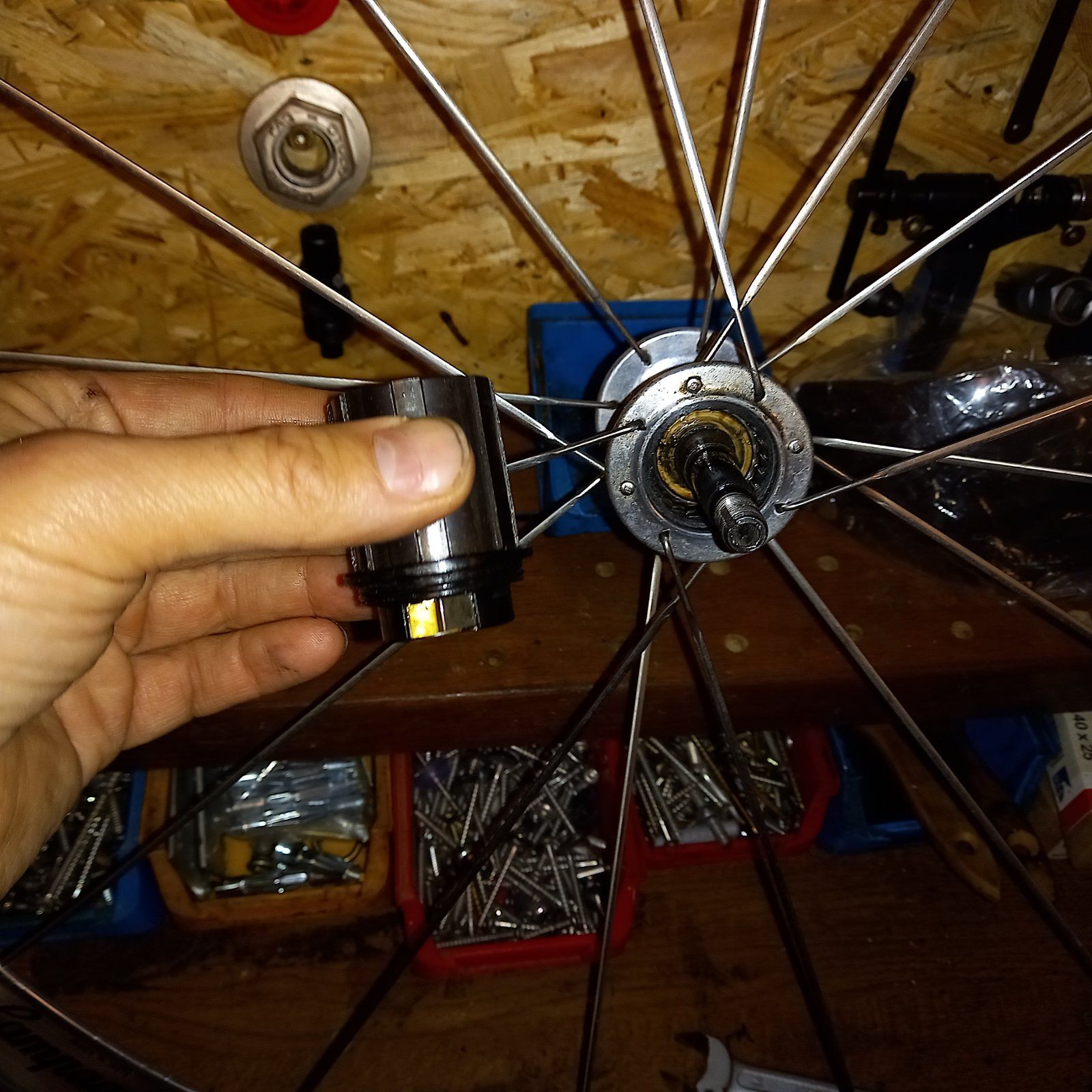

Hallo Leute, ich habe hier Shamalfelgen.

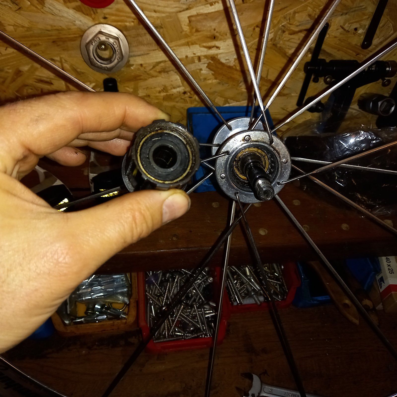

Da war ein 8 fach Ritzelpaket unbekannten Herstellers drauf. Ebenfalls weiß ich nicht, was das für ein Freilauf ist. Ich habe alles Fotografiert.
Hab das alles zerlegt und möchte gerne
ein konventionelles Ritzelpaket 10 fach von Campagnolo installieren damit ich die Felgen auf meinem Rad fahren kann.
Kann jemand das einordnen?
Kann man einfach nur den Freilauf tauschen oder was kann ich da sonst noch machen?

Hallo Klaus,
Auf deinem Shamal ist Campa 8-fach verbaut. War bis 96 Standard. Du benötigst auf alle Fälle einen Campa 9-fach Freilauf von 97 oder 98. Ab 99 gab es schon die Naben mit der Aluachse und da ist nichts kompatibel.
Passende Spendernaben wären: Record, Chorus, Athena oder Shamal, Eurus und Scirocco. Bei Athena und einem der Systemlaufräder musst du die Achse mittauschen. Ansonsten reicht der Freilauf aus.

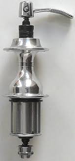

Ach, das klingt komplizierter, als es ist. Du brauchst nur eine Record Titanium oder Chorus-Nabe mit dünnem Mittelteil, so eine:
NICHT so eine:
Das Umbauen ist eigentlich nicht soo schwer, dazu gibt es hier auch schon Themen.
Zumindest bei den HPW geht schon 11fach nicht. Das größte Ritzel hat an der Freilaufaufnahme zwar einen Einzug, allerdings fluchtet der Nabenflansch genau mit der Position des größten Ritzels, so dass der Kranz am Nabenflansch schleift, siehe hier. Warum die Idioten Leute von Campa die bei 10fach Kassetten gebräuchliche Konstruktion von auf Alu-Spiderarmen genieteten Ritzelringen nicht beibehalten, ist einfach nicht nachvollziehbar, da könnte man sich (wie bei Shimanos 11fach Kassetten Ultegra/Dura Ace) mit dem Abdrehen des Spiderarms behelfen. Statt dessen werden Ritzel aneinandergenietet-wo ist da die Gewichtseinsparung? Ich wollte eigentlich auf 11fach gehen, aber das kann ich vergessen.
Die Grafik ist unvollständig, den Freilauf mit dem Profil wie unten rechts gab es auch für die dünnen Achsen, der gezeigte ist der aktuell verbaute für Oversized-Aluachsen.
NICHT so eine:

Hab jetzt ein bißchen herumgespielt mit dem Freilauf.
Es wundert mich, dass da eine Shimano 10 Fach Kassette problemlos passt.
Wieso???

Nein, nicht die komplette Nabe, sondern nur den Freilaufkörper mit Achse. Wenn man die linke Konus-Konterung öffnet, kann man die Achs-/Freilaufkörper-Einheit nach rechts abziehen und in die "Zielnabe" einbauen (von rechts her einschieben, dabei die Sperrklinken sichern und in den Nabenkörper einführen.
Wieso???
Dann ist das kein Campa 8fach Freilauf, sondern ein Adapter-Freilaufkörper" Rohloff Cash-8" (runterblättern bis 1989), sehr gesucht (unter anderem von mir
). Wenn Dir 10fach reicht, und Du gerne Campa-Kassetten fahren würdest, würde ich Dir ein Tauschgeschäft anbieten, einen Campa Alu 10fach Freilauf gegen den Rohloff-Freilaufkörper. Wenn Dir das allerdings zu viel Gebastel wäre, kannst Du auch Shimano 10fach Kassetten fahren, allerdings mit zwei oder drei Shimano 9fach Zwischenringen, damit das wirklich flutscht.
hm.
dann hast du den superseltenen rohloff cash 8 adapter, das ist ein shimano freilauf 8-10f für die campa nabe.
ich dachte nur, der hat wie der campa freilauf 3 sperrklinken...
ich hab sogar einen und müsste den wohl mal ausgraben...
auf einen shimano freilauf kannst du eine 10f shimano kassette montieren und mit campa 10f ergo und sw schalten, wenn du 3 der shimano 10f spacer durch campa 9f spacer ersetzt, dann hat dein ritzelpaket die etwas größere campa breite. schaltwerk auf mitte einstellen, das funktioniert, habe ich gerade erst hier erfahren und erfolgreich umgesetzt.

Hab spaßhalber den Freilauf von meinen aelus bontrager Felgen eingesetzt.
Der hat 3 Sperrklinken. Der passt da auch rein, wenn man sich lediglich 2 Aufmasshülsen für die Achse fertigt.
Dann muss man allerdings mit dem Nachteil leben, daß die 3 Sperrklinken nacheinander einrasten, was mir tierisch auf den Sack geht
