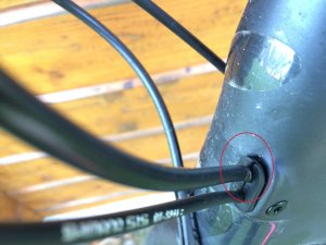

Bei meinem Scott Addict 30 Disc MJ2017, gekauft Ende 2018, wird beim Lenken die Bremsleitung beim Eingang ins Steuerrohr geknickt. Das dürfte zumindest langfristig ungünstig sein. Gibt es dafür einen Fix?

Das ist der Schaltzug, oder?
Sieht mir nicht nach "geknickt" aus, sondern einfach nach schlecht abgeschittener Außenhülle, kann das sein?
Genauso sehen die bei mir aus wenn ich mit einer zu stumpfen Zange rumfuhrwekre.
Wenn dem so ist -> egal würd ich sagen (wenn alles leichtgängig).
Das schwarze Teil da auf dem Foto (die Kappe) sieht mir aus wie ein Anschlag .. nur eine Vermutung.
Ah ne, oben die betreoffene Bremsleitung wahrschinelich, unten der Schaltzug, sorry .. nevermind, hab mich verguckt!
Hast du das Fahrrad mal liegend im Auto transportiert? ist mir am Mtb mit der Hydraulikleitung passiert: Musste den Lenker voll einschlagen, dabei ist die Leitung geknickt. Am Start des Rennens war plötzlich meine Hinterradbremse dicht sobald ich gelenkt habe. Konnte es zum Glück noch vor Ort etwas nachziehen und so den Knick umgehen und starten... sah genauso aus.

BC sagt:
...da gibt es eigentlich nur eins, die Bremsleitung etwas Kürzen sodass sie nicht mehr so anknickt und sie dann fahren bis sie ohnehin ausgetauscht werden muss.
Dann von Anfang an so einbauen, dass sie nicht knickt.

Ich halt mich an BC, hatte se eh schon etwas weiter eingeschoben, mal schauen obs wieder knickt. Vielleicht mache ich dann an der Stelle auch ne Verstärkung rum, Gummischlauchleitung aus dem Elektrobedarf oder so, für ein PVC-Rohr ist der Einlass in den Rahmen zu eng.
Blöd gemacht imo.
Und Liner im Rahmen bräuchte es außerdem, klappert nämlich. Zum Glück hab ich nicht die märchenhaften 3000€ Liste dafür bezahlt :crash: :p
