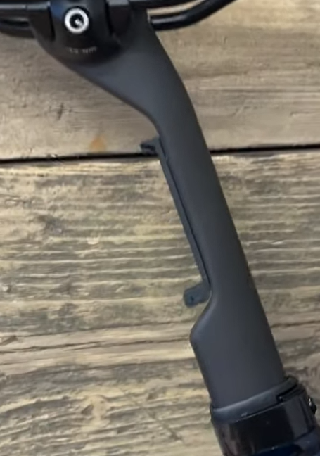

Hallo Freunde, hab heute mein Addict 20 2025 bekommen, meine Frage ist, kann man sattelstütze nur bis Licht Aussparung senken ? Tiefer geht es nicht mehr rein?
Vielen Dank im Voraus

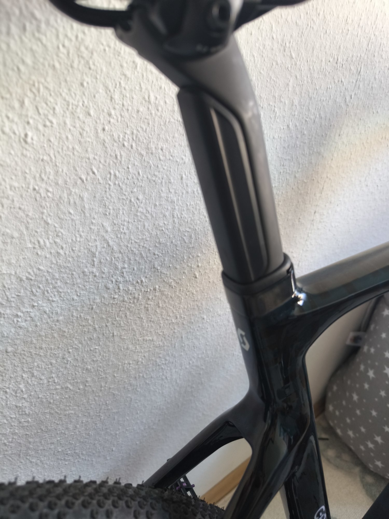

Am Foto kann ich nichts erkennen, was verhindern würde, dass die Stütze nicht tiefer könnte. Vielleicht ist etwas im Sitzrohr, dass verhindert, dass die Stütze weiter hinein kann. Dann könnte man ggf. die Stütze kürzen. Frag' mal den Händler.

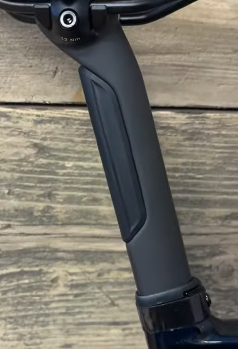

Die Abdeckung auf der Rückseite ist mutmaßlich nicht fürs Klemmem gemacht, wenn die noch zwei cm weiter drin wäre, was soll die halten, spätestens beim überraschenden Schlagloch sackt die doch (im angenommen Fall, dass man dort nicht klemmen darf) komplett runter.
So wie ich es sehe kannst du da nicht drauf spannen.

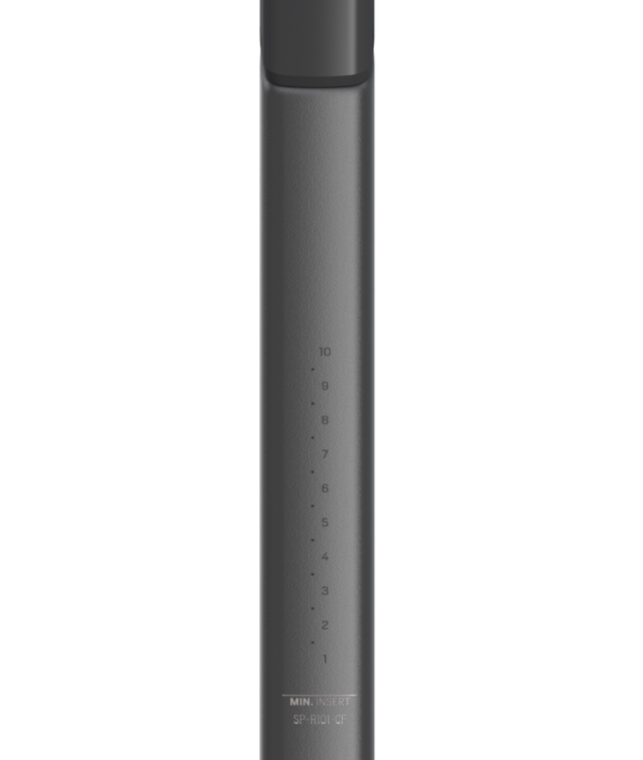

Scott hat auf der Rückseite eine Skala drauf, wo nur bis unter die Lichtaufnahme geht.
Eventuell geht ja die Duncan Sattelstütze auch bei deinem Modell, da diese Stütze auch D-förmig ist!
Allerdings geht bei Dieser auch die Skala nicht so hoch aber wenigstens spannt man da nicht auf so nen Deckel.
